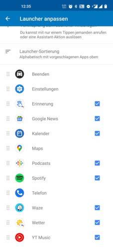

Also über Apple CarPlay hat das bei mir funktioniert. Du musst aber vorher auf deinen Smartphone CarPlay anpassen.
Waze geht doch direkt im Android Auto verfügbar.
WAZE funktioniert heute bei Android Auto völlig automatisch.
Ist nach Installation direkt im Android Auto Menu zu finden (wie DJ BlackEagle schon gezeigt hat), egal ob auf dem Handy oder dem Fahrzeugscreen.
