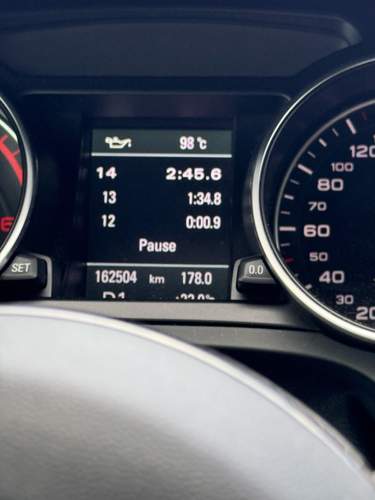

Vor ein paar Tagen hatte ich ein defektes Thermostat, das vollständig ausgetauscht wurde. Seitdem habe ich bemerkt, dass die Öltemperatur nach 10 Minuten Fahrt in der Stadt auf 98-103 Grad steigt, während die Kühlmitteltemperaturanzeige bei 90 Grad bleibt. Sind diese Werte in Ordnung?
10 Minuten nach Start? Oder nach 10 Minuten in der Stadt angekommen von der Landstraße?
Die Werte sind für Stadtfahrt plausibel und ok. Im Sommer hat mein 2.0 TDI auch immer um die 94 Grad je nachdem wie man beschleunigt, kann das dann auch wärmer werden bei Stop n Go.
10-15 min nach Start ist die Temp auf 93 Grad. Gehe ich aufs Gaspedal erreiche ich 123 Grad bei Tempo 200 kmh
Das ist viel zu schnell...
Wie ist dein Fahrstil?
Achtest du aufs Warmfahren? Sportlich an der Ampel?
Wie ist der Ölstand?
Viel Kurzstrecke?
Erhöhter Spritverbrauch? Überwiegend Stadt?
Welches Öl wird benutzt?
Paar Daten zum Auto wären auch interessant. (Laufleistung, Motor, Modell, Software)
A: Ich fahre sehr entspannt ohne Kickdowns an den Ampeln.
A: Ja, ich achte darauf bis die Anzeige auf 90Grad kommt.(Kühltemperaturanzeige)
A: Nein, kaum.
A: 5W30, Castrol denke ich, wurde vom Vorbesitzer vor 12.000 km erneuert.
Seitdem kein Öl nachgefüllt. Stand etwas unter Maximum.
Viel Kurzstrecke?
A: Ja, 10 km hin und 10 km zurück.
A: Nein, seiitdem Austausch vor ein paar Tagen des Thermostats ist der Verbrauch besser geworden.
Überwiegend Stadt?
A: Ja.
A: unklar, denke Castrol gelesen zu haben.
Was könnte denn defekt sein, das Thermostat ist ein Original-Teil, welches bei Bosch-Service bestellt und installiert wurde.
A: Audi A5 Sportback 2014 - 2.0 TDI Quattro 177 PS s-tronic. KM: 162.500 KM.

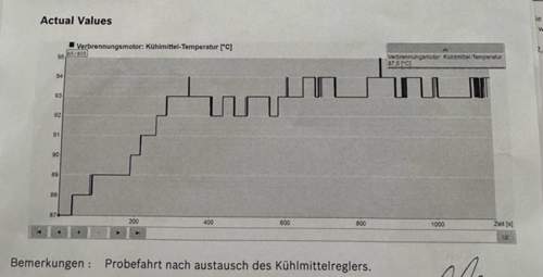

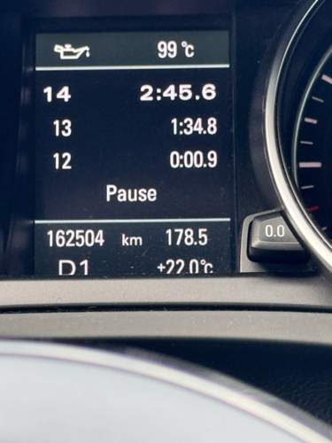

Mir ist gestern erneut aufgefallen, dass bei einer Geschwindigkeit von 100 km/h die Öltemperatur zwischen 97 und 102 Grad liegt. Mit dem defekten Thermostat, das vor einigen Tagen noch eingebaut war, erreichte ich unter Volllast maximal 92 Grad. Allerdings zeigte die Kühlwassertemperaturanzeige im Auto weniger als 85 Grad an, was der Grund für den Austausch war.

Das sind die Werte. Die Zahlen sind mit Sekunden zu betrachten.
Gerade bei Kurzstrecke und viel Stadfahrt würde ich langsam den Ölwechsel in Angriff nehmen, alle 15.00km und 1x Jahr spätestens.
Wie verhalten sich die Regenerationen? Bekommst du die mit? 1x in der Woche auf die Bahn wäre empfehlenswert bei der Fahrtstrecke.
Ich empfehle dir Shell Helix Ultra, habe aber auch gehört das Total sehr gut sein soll, was Öltemperaturen angeht, habe damit aber keine persönliche Erfahrung.
Die Temperaturen an sich sind kein Problem, alles unter 120 ist ok, tatsächlich "verdampft" der Diesel Anteil im Öl (durch Kaltstarts und abgebrochene Regenerationen) erst bei ungefähr 120° Grad Öl.
Das Motor braucht schon seine 90-110 Grad. Nur bei der Volllast oder eben Autobahnfahrt müsstest du ein bisschen Auge werfen, damit er nicht zu viel Hitze bekommt.
Das er so schnell warm wird kann tatsächlich am AGR liegen und der warmen Ansaugluft in der Stadt beim Stop n Go. Das ist tatsächlich gewollt, das der Motor so schnell wie nur möglich seine Betriebstemperatur erreicht um seine Abgaswerte zu schaffen.
