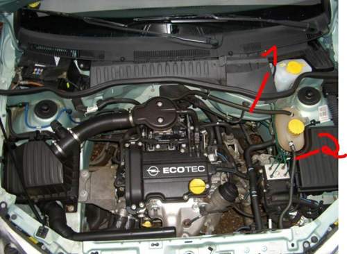

Die Pumpe fördert erst richtig Wasser wenn aus dem kleinen Schlauch, der von der Drosselklappe in den Ausgleichsbehälter endet, Wasser kommt.
Meinst du den Schlauch 1 oder 2?
Ausgleichsbehaelter
Schlauch 1 kommt von der Drosselklappe.
Genau, der kommt vom oberen Punkt der WaPu, geht über die Drosselklappe und endet im Ausgleichsbehälter.

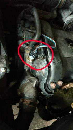

Aber: Die Wassertemperatur-Anzeige im Kombiinstrument funktioniert immer noch nicht. Hab zwar den Thermofühler ausgetauscht, hat aber nix gebracht. Eventuell ist das Kabel, welches zum Thermofühler führt, defekt. Ist die defekte Temperaturanzeige nur ein optisches Problem für den Fahrer? Oder wird mit dem Signal auch vielleicht der Lüfter vom Kühler gesteuert?
Welchen Temperaturfühler ? den für die Anzeige oder den für das Steuergerät.
Um die Anzeige zu testen, kannst du das Kabel an Masse halten, dann sollte die Anzeige bis Anschlag nach oben gehen.

es gibt nur einen sensor.
@slv rider schrieb am 21. Januar 2018 um 10:55:10 Uhr:
OK der hat dann 2 Anschlüsse ? Hellblaues Kabel für die Anzeige ? Andere Kabel für das Steuergerät ?

und danke für eure Antworten. Ich habe ein Bild angehängt, auf dem ich den Temperaturfühler getauscht habe. Kann man irgendwie überprüfen?
Er besitzt 2 Kabel. Erfüllt jedes dieser Kabel einen eigenen Zweck? Also einer für's Steuergerät und einer für's Kombi?
Img-20180121-114411
Nehme den Stecker ab, stecke einen dünnen Draht oder Nadel in den Stecker beim blaue Kabel und halte es gegen Masse. Dann Zündung an und schauen ob die Anzeige steigt. Wenn ja Fühler defekt, wenn nicht evtl. Kabelbruch.
