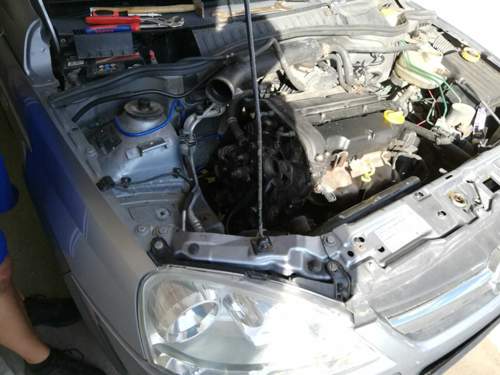

Also ich habe mir die Pumpe gestern beim örtlichen Fachhändler besorgt. Dort ging der Preis für eine Markenpumpe für mich mit 59€ zzgl. Steuer auch in Ordnung. Haben uns dann auch gleich an die Arbeit gemacht. Und ich muss sagen absolut kein Problem. Jeder der schon mal einen Ölwechsel gemacht hat und auch ansonsten über ein paar durchschnittliche physikalische und mechanische Kenntnisse verfügt kann das machen.
Wir haben erst den Luftfilterkasten entfernt, dann den Motor schonmal gestützt, Motorhalter ab (der innere Teil gibt einem vor wie hoch der Motor muss), dann Riemen entspannen, oberste Rolle ab, Schläuche und Sensor ab. Jetzt WaPu wechseln und alles wieder so zusammenbauen wie man es abgebaut hat. Kühlwasser füllen, Motor an und auf den großen Kreislauf warten, nachfüllen. Im kalten Zustand prüfen- FERTIG.
Wir haben es langsam und sehr überlegt gemacht da wir sowas in der Richtung noch nie gemacht haben. Hat daher zwar fast 3h Stunden gedauert aber hat sich definitiv gelohnt.

Da sind Schrauben mit Außentorx-Kopf verbaut (E-Profil). Wenn du das Werkzeug nicht hast, würde ich mit direkt einen ganzen Satz für die Knarre kaufen. Die genauen Grüßen müsste ich nachgucken. Wenn du willsst, mache ich das. Ansonsten brauchst du nur eine Knarre und einen Drehmomentschlüssel für die Montage.
Die Demontage läuft wie folgt ab:
1. Motor abstützen (Wagenheber unter den Motor oder Motorbrücke von oben)
2. Luftfilterkasten demontieren
3. Dämpfungsblock und Motorhalter abschrauben (Dann sieht es aus wie in Bild E oben)
Willst du den verbliebenden Motorhalter (Bild E) auch noch abschrauben, musst du den Motor einmal stark absenken und anheben, um die Schrauben dafür rausschrauben zu können.
Je nachdem, was du noch vorhast, kannst du das Rad vorne rechts demontieren oder nicht. Für den Tausch der Wasserpumpe ist es nicht erforderlich. Man kommt aber besser von unten an den Riementrieb und kann den Wagenheber zum Abstützen des Motors von rechts unter das Auto schieben. Bei einem großen Rangierwagenheber bietet sich das an, da er dann vor dem Fahrzeug nicht im Weg ist.
