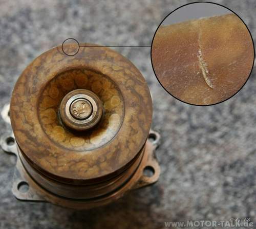

Hier mal meine,getauscht vor den 150tkm!
Man sieht sehr gut,das sie schon rissig geworden ist,war also höchste Eisenbahn😁
