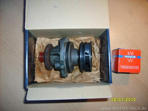

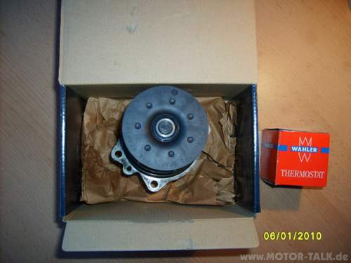

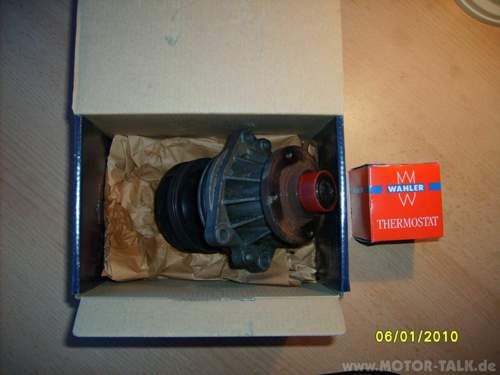

Hier mal 3 Bilder von dem guten Stück inkl. Thermostat...

Original geschrieben von Lalelubär
Deshalb auch meine Vermutung das es eben NICHT die erste Wapu gewesen ist, aber wissen tue ich es nicht...🙁
Es ist die erste,das sind die Pumpen,die nach denen mit den Metallschaufelrädern verbaut und verkauft wurden,also die aktuelle Pumpengeneration,die man bei BMW bekommt,das Schaufelrad ist hier aus nem Verbundwerkstoff hergestellt.Steht auch auf dem Rad drauf.
