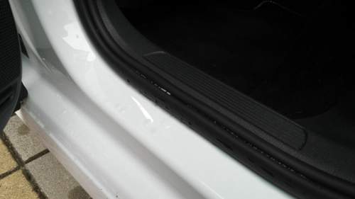

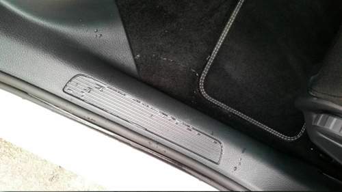

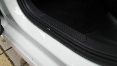

Hallo @ all,
bis dato ist bei mir hinten noch kein Wasser reingelaufen. Kann sich mal jemand wertfrei die Fotos ansehen und mal seine Meinung dazu sagen:(
Bjhr. 10/2014
20160602-191003
20160602-190836
20160602-191047
+2
@Senke schrieb am 2. Juni 2016 um 19:39:54 Uhr:
Hallo @ all,
Bjhr. 10/2014
Hmm bei mir schaut es auch so aus, aber das ist doch normal?! Gab doch hier glaube schonmal ein Thread dazu, dass es so gewollt ist beim 7er.. oder irre ich mich da jetzt?
Das sieht völlig normal aus bei dir. Denke da ist alles in Ordnung.

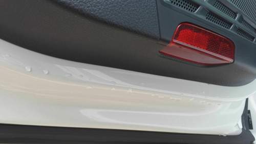

Unser Golf hat auch das Problem, wird demnächst auf Garantie behoben.
Img-mt-7948121629203716207-20160529-180155
@Golf4GTITDI schrieb am 2. Juni 2016 um 20:32:10 Uhr:
Das sieht völlig normal aus bei dir. Denke da ist alles in Ordnung. Unser Golf hat auch das Problem, wird demnächst auf Garantie behoben.
So wie auf Deinem Foto sah es gestern nach einem Gewitter auch aus:mad: Habe alles trocken gewischt. Heute gab es einen leichten Schauer, bin dann raus und es sah so aus wie auf den Fotos die ich hochgeladen habe. Der Wagen stand geparkt vor der Tür:confused:
Was wird bei Deinem gemacht???
Keine Ahnung, die wollten sich das anschauen.
