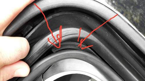

Ich habe mal Foto angehängt von der inneren Dichtung .
Auf der linken Eckseite siehe Pfeile ist bei mir die Dichtung nicht richtig bis in die Eckrundung verlegt und dadurch ein Loch.
Könnte mal jemand bei euch schauen,ob das genauso ist? Rechts ist es ok.
PS Es gibt ja auch noch die äussere Dichtung.Die könnte auch undicht sein.

Sieht bei mir nicht so aus. Bei mir ist auch keine Lücke zwischen den beiden Dichtungen, neben dem eingeklapptem Windabweiser. Sieht für mich so aus, als ob beide Dichtungen verrutscht sind.
Das Luftblasen rauskommen, halte ich für normal. Irgendwo muss die Luft hin die vom Wasser verdrängt wird und diese will nach oben.
Windabweiser war bei mir auch schon pitsch nass. Trotzdem funktioniert noch die Ambientebeleuchtung und es stand nichts unter Wasser.
Nach meinem üblichen Ponoramadachservice (Inspektion) war der Dachhimmel in den Ecken auch nass.
