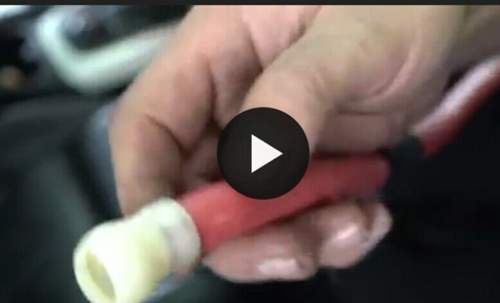

Auch interessant... es muss nicht immer die Kassette oder eine Verstopfung sein:
https://m.youtube.com/watch?v=hmmJp2-hfIQ
Holger ist bedient. 🙂
Welch Ingenieurskunst das der Schlauch IN die weisse Kappe geht und nicht drüber - das sind doch alles tickende Zeitbomben?
@timeliner schrieb am 8. November 2018 um 20:12:54 Uhr:
Das is echt unglaublich.
Was is das für eine Konstruktion?
Ich vermute das genau diese Stopfen bei mir an der oberen Verbindungsstelle leicht undicht sind.
Sieht genauso aus wenn ich in den Himmel vom Touran schaue.
Dann würde es bedeuten,wenn viel Wasser durch muß,wird es da rausgedrückt.
Das würde den feuchten Giesskannentest meines Werkstattmeisters erklären.
Wohl ebenso der Fall, wenn die Schläuche verdrecken oder die Ventilkappen blockieren.
