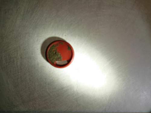

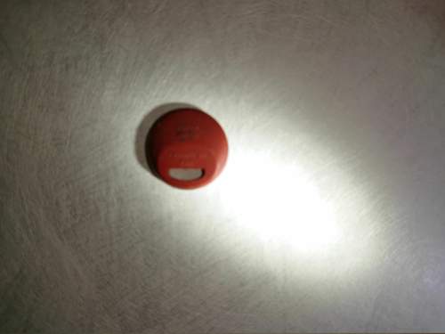

Genau rote Membrane entfernen. Anbei 2 Bilder die verdeutlichen, dass der Mechanismus irgendwann nicht mehr funktionieren kann. Die Ablauföffnungen sind zu klein, daher sammelt sich der Dreck dahinter und verklebt irgendwann. Auf dem zweiten Bild sind die Ablagerungen schön zu erkennen, die irgendwann den Schlauchablauf komplett verkleben. Als ich diesen entfernte, kam Wasser aus dem Schlauch geflossen. Mir wäre der Wassereinbruch auch demnächst passiert.

Meine roten Weichgummi-Kappen haben „Bindegewebsschwäche“ und hängen der Schwerkraft entgegen. Die Ablauföffnungen im Rahmen (Bild 3) sind sehr klein, da ist bei meinem MJ17 genug Lücke mit Kappen.
Die Kappen brauchen nicht geschnitten werden. Sie lassen sich auf „Stufen“ arretieren. Habe diese nun eine Stufe offener arretiert. (Bild 2)
Mann sieht, dass die Ablauföffnungen im Rahmen unterschiedlich groß sind. Neben der roten Kappe sieht man das größere Ablaufloch vorne (Bild 3) noch deutlich, das kleinere hinten muss man schon suchen. Ich parke wenn möglich mit leichtem Gefälle nach unten, da dann die vorderen Ablauföffnungen vermehrt ihren Dienst verrichten. Schließt das Dach nicht 100%, wird der Rahmen das Wasser bei Starkregen nicht wegführen können. Egal ob mit oder ohne Kappen. Es mag sicherlich Fälle von dichten roten Kappen als Ursache geben.
