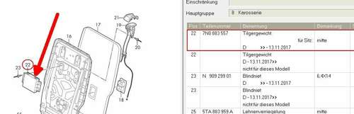

Laut dem Ersatzteilekatalog gibt es bei den Lehnen der ersten Baujahre zu den letzten keinen unterschied,
aber was gemacht wurde ist das ein Tilgergewicht in der Lehne mit 11/2017 gestrichen wurde.
Ob das Auswirkungen hat oder ob andere Maßnahmen gesetzt wurden um die Vibrationen zu verhindern kann ich nicht sagen.
