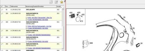

Für den W176 gibt es seit Serienbeginn tatsächlich nur eine einzige = unveränderte Entlüftungsklappe mit der original MB Ersatzteilnummer: A176 830 27 00 (Siehe Bild 1 Pos. 50). Des Weiteren befinden sich in den Reparaturvorgaben und im TIPS keinerlei Hinweise, dass eine geänderte Klappe, oder eine angepasste Reparatur Vorgehensweise zu berücksichtigen ist.

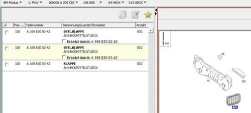

Da du zuletzt die Teilenummer der Entlüftungsklappe vom Vorgänger A Klasse W169 benannt hast, habe ich im Vergleich dazu mal die nachvollziehbare Historie, einer in Serie mehrfach geänderten Entlüftungsklappe, bei der Vorgänger A Klasse W169 beigefügt. (Siehe Bild 2, Pos. 100)

Anhand der vorliegenden Unterlagen ist ableitbar, dass die Entlüftungsklappe vom W176 in der Serie nicht geändert wurde. (Hatte ich in diesem Thread hier auch schon mal gepostet)
wer_pa
W176 nicht geänderte Lüftungsklappe
W169 mehrfach geänderte Lüftungsklappe

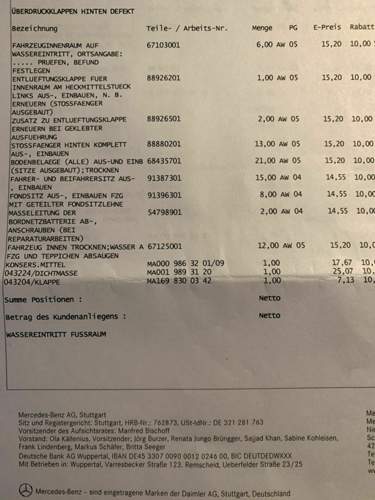

Hier meine Rechnung die ich bekommen habe
Hallo @Klohlig
Vielen Dank.🙂
Die von dir geposteten Angaben:
Entlüftungsklappe links 88926201
Zusatz zu Entlüftungsklappe 88926501
Entlüftungsklappe rechts 88926301
sind keine Teilnummern, sondern Arbeitspositionen mit AW Wertangaben zur Verrechnung.
Warum der Austausch der Lüftungsklappen für beide Seiten berechnet = mit AW Werten belegt wurde, jedoch tatsächlich nur eine Lüftungsklappe als Neuteil = A169 830 03 42 berechnet wurde, erschließt sich mir nicht wirklich. Wie zuvor schon gepostet, ist die in der Rechnung aufgeführte Entlüftungsklappe, ein Ersatzteil für den W169. Ich vermute, dass die Ersatzteilnummer = A169 830 03 42 in deiner Rechnung versehentlich falsch eingetragen wurde.
Anhand der Nachweise bleibe ich somit dabei, daß bei dem W176 in der Serie, keine Entlüftungsklappe modifiziert/geändert wurde.
wer_pa

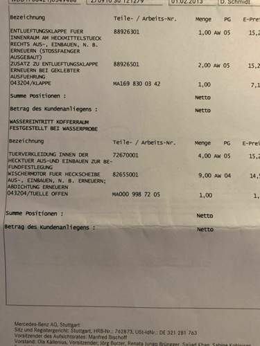

wie man auf den Fotos sehen kann, wurde rechts und links erneuert.
Ich liege noch im Clinch mit denen, weil außerdem ohne Auftrag für 206 Euro arbeiten an der Heckklappe gemacht wurden.
Angeblich am Heckwischer

...wie man auf den Fotos sehen kann, wurde rechts und links erneuert.
Sorry, die Klappe auf der ersten Seite oben in der Rechnung, hatte ich leider übersehen. (:-)))

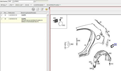

An meiner 2014er A-Klasse hatten die original verbauten Überdruckklappen die Teilenummer A1698300342 - so stand's auf den Klappen selbst drauf.
Und auch im EPC (bzw. dem nicht so ganz aktuellen Web-Klon davon) findet man noch diese 169er-Teilenummer für die W176er: mb-teilekatalog.info
Jedenfalls scheinen 176er A-Klassen eine zeitlang ab Werk mit den A1698300342-Klappen ausgestattet worden zu sein. Was es mit der Umstellung auf die neuen 176er-Teilenummer auf sich hat kann ich nicht sagen - womöglich hängt's mit der MOPF zusammen? Wäre natürlich spannend herauszufinden ob mit der 176er-Teilenummer die Dichtung nochmal verbessert worden ist. Ohne Grund wird's hier wohl keine Änderung der Teilenummer geben...
Andererseits wird wohl jede Dichtung an dieser Stelle früher oder später versagen. Ich bin der Meinung dass die Art der Montage (Einkleben mit viel dauerelastischem Karosseriekleber!) entscheidend ist, nicht die Dichtung.

Aber dennoch - Einspruch euer Ehren! Habe selber die Überdruckklappen gewechselt und die original verbauten Teile hatten die eingeprägte Teilenummer A1698300342. Im EPC habe ich genauso Teilenummer A1698300342 für einen W176 VorMOPF gelistet gefunden, siehe Screenie.
Um die Teilenummernverwirrung perfekt zu machen: Die 169er-Teilenummer kann für einen W176 durchaus richtig sein! Und daher würde ich auch davon ausgehen dass die Werkstatt von @Klohlig die richtigen Teile bestellt/verbaut hat.
A1698300342 beim W176
