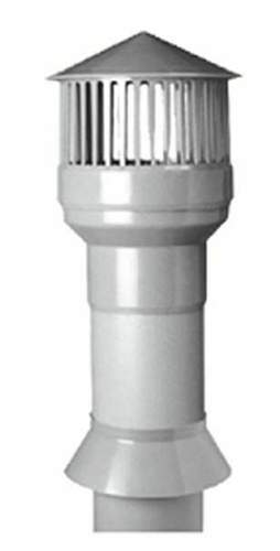

Oh man.....
Naja zumindest kontrollieren werd ichs lassen.
Oder ich sag denen gleich sie solln die Klappen zuschrauben und dafür im Dach sowas einsetzen (Bild)....
Dann ist damit Ruhe 😛
Dachentlüftung
Hallo
@GEORGzer
Dann ist damit Ruhe
Lach...und später nach MB fahren, um laute Windgeräusche ab 110 km/h zu reklamieren. (:-))))))
