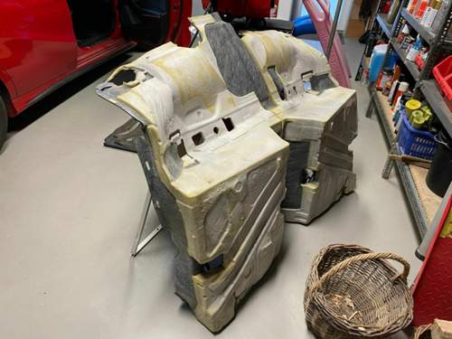

Das Fahrzeug wurde innen komplett zerlegt, Sitze ausgebaut und der Teppich auch. Dieser besitzt eine dicke Schaumstoffschicht, die zur Dämmung dient und diese war nun völlig durchnässt wie ein nasser Schwamm.

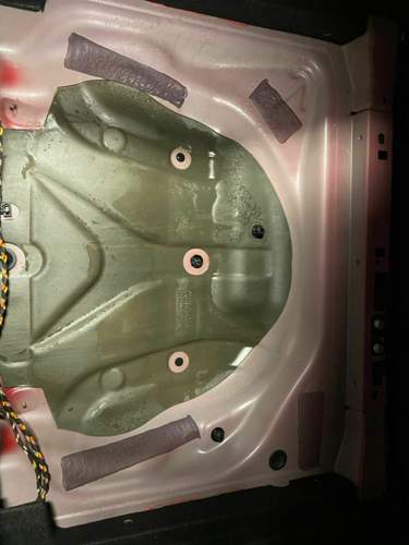

Ich habe nochmal ein paar Bilder zum besseren Verständnis gemacht...
Zum einen sieht man die Position der Klappen hinter dem Stossfänger und zum anderen sieht man einen deutlichen Spalt zwischen der Klappe und der Karosserie, in den Große Mengen Wasser eindringen können.

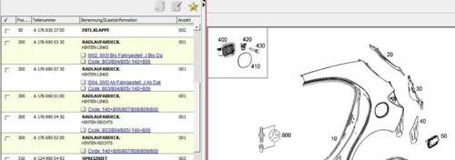

Welche Teilenummer für dieEntlüftungsklappen ist jetzt die richtige oder passen beide für den W 176 ?
A1698300342 oder A1768302700
Gruß Chris
Moin. Die mit der 700 am Ende. Diese ersetzt die alte mit der 342 am Ende. Das ist quasi die neue Version. Gruß.

Hab grad das halbe Auto zerlegt,hinter den Fahrersitz ist das Polstermaterial komplett nass !
Ich hoffe nur das vorne nichts ist ,zumindest fühle ich vorne nichts aber der Teppich ist noch eingebaut!

Man kann beide nehmen, die Dimensionen sind gleich, bei den A176er-Klappen ist eben schon werkseitig eine zusätzliche Dichtmasse drauf. Ob dadurch Karosseriekleber bei der Montage gänzlich überflüssig wird ist eine gute Frage... Ich würd's nicht drauf ankommen lassen und die Klappen trotzdem noch zusätzlich (dauerelastisch!) einkleben, dann hat man sicher langfristig Ruhe.

Gemäß Ersatzteilkatalog (ETK) und separater Reparaturvorgabe = Xentry Tips vom 09.07.2018, ist die Entlüftungsklappe A1768302700, die ohne Teileänderung seit W176 Auslieferung im ETK vermerkt ist, zu verwenden.
Da bei dir die A1698300342 Klappe verbaut wurde, bei der, bei deren Einbau, der zusätzliche händische Auftrag einer Abdichtmasse erforderlich war, könnte ich mir vorstellen, dass dieses eine zeitlich befristete Ausweichlösung gewesen ist.
