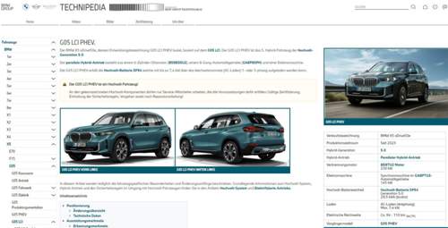

es ist wirklich so, dass die Kommunikation seitens BMW deutlich besser sein könnte. Ich habe jetzt aber auch nochmal an anderer Stelle nachgefragt und mein Kollege, der Zugriff auf das interne "BMW Technipedia" hat, hat mir versichert, dass dort bei X5 PHEV LCI und Laden: "AC-Laden (dreiphasig) Max. 7,4 kW" steht.
Unter anderem steht dort: "Der G05 LCI PHEV erhält die Hochvolt-Batterie SP54 welche mit bis zu 7,4 kW über das Wechselstromnetz (AC-Laden) 1- oder 3-phasig aufgeladen werden kann."

Hier, aber ihr werdet mir sicherlich immer noch nicht glauben.
X5-phev-lci
@BMW_Kayto schrieb am 28. März 2023 um 12:51:28 Uhr:
ich glaube dir gerne die Nachricht würde mir gefallen und das laden bei der Arbeit bequemer machen ....
Ich finde es auch merkwürdig, dass es hier mehrere klare Aussagen gibt, die sich jedoch widersprechen. Genius & Händler vs. Technipedia. Ich bin geneigt der Technipedia zu glauben, aber 100% drauf verlassen würde ich mich nicht.
Vielen Dank für den Input jedenfalls. Bleibt uns wohl nur abzuwarten bis die ersten im Mai in Deutschland eintreffen, um es 100%ig zu wissen.
