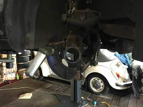

Habe gestern beim Kumpel die beiden Radlager vorne am 4er erneuert. Hatten auch das Werkzeug, um die Lager im eingebauten Zustand des Radlagergehäuses raus zu hämmern und rein zu pressen. Ging eigentlich ganz fix mit Hebebühne und kräftigem Schlagschrauber. Bilder im Anhang.
Img-2288
Img-2289
Muss ich auch machen. Bin noch dabei Markus zu überreden, dass er mir hilft. Willst auch vorbei kommen? 😁
Ne. JulHa fahr du zu Cabrio.... dann komm ich auch. Wuhuuuuu. Pack Markus einfach mit ein.
Wo wohnt der denn? 😉
Trier. Und ihr seid Halunken! 😉
Wenn das im Bild meine Halle wäre, würde an dem Käfer Cabrio kein Moos wachsen...
Und auf die Bühne dürfen normalerweise nur hochpreisige und selten Audis 😉
Der Werkzeugsatz (2 schwere Koffer) für das radlager hat nur 90€ gekostet und es taugt sogar was. Hätte ich nicht gedacht, normalerweise ist billiges Werkzeug nach einmal Verwenden schon hinüber.
PS: gestern hat sich ein kleiner Drehmel bezahlt gemacht: wenn man die Radnabe raus hämmert, bleibt der äußere Kranz des Radlagers darauf sitzen. Habe dann mit einem Drehmel und einer kleinen Schneidscheibe diesen Kranz durch gesägt und konnte diesen dann abziehen.
Sowas hier z.B. Siehe Bilder
Img-2236
Img-2238
@Cabrioracer,
Warum ging das Radlager nicht komplett mit der richtigen Glocke des Auspresswerkzeuges heraus?
