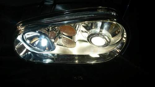

LED Standlicht und vom TÜV akzeptiert? Wie das?
Nennen wir es mal tolerieren....in Verbindung mit den Xenons sieht es gut aus--> trotzdem
ohne Gutachten "böse"
Wenn ich hingegen H7 hätte + LED-Standlicht, was von der Lichtfarbe schon Käse aussieht,
hätte er gleich "nö-so nicht" gesagt, denn er hat zu Recht was gegen diese "Kirmesbeleuchtung".
