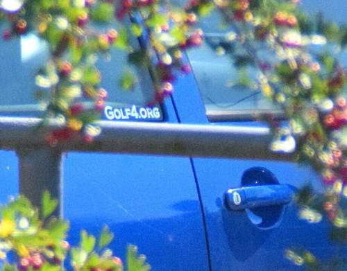

Gestern hat mir Jemand die Komfortfunktion freigeschaltet: Fensterheber per Fernbedienung öffnen/schließen.
Und heute kamen 2 Aufkleber an die hinteren Seitenscheiben.
Die sind aber schön 🙂
War da jemand zu faul den Pool zu verlassen und hat darum 30x optischen Zoom durch die Hecke genutzt? 😁
Hehe, ne, waren nur 200mm Brennweite und aus meiner Wohnung heraus.
Die Aufkleber sehen wirklich gut aus. (und dennoch dezent)
