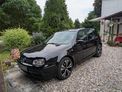

Gestern war Handwäsche und polieren mit Showroom Finish dran. Heute dann noch einmal wachsen. Sieht nicht schlecht aus für 27 Jahre.
Bild #211622011
Bild #211622013
@Mac230 schrieb am 8. August 2025 um 14:47:09 Uhr:
allerdings! wie ein neuer. schönen sommer noch!

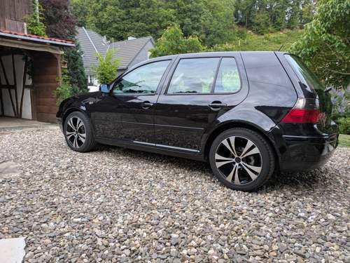

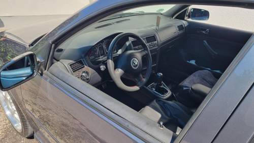

Meinen ebenfalls wieder auf Hochglanz gebracht.
Mittlerweile 200km mit den neuen Pleuellagern gefahren (die ersten 150km nicht über 3200upm, die letzten bis 4300upm). Also noch am einfahren.
20250808
20250808
20250808
