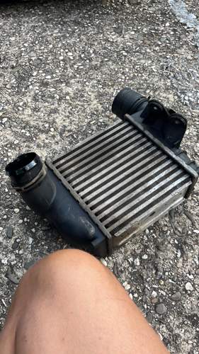

Da es bald in den Urlaub geht und eine Hinfahrt von 1500km nach Kroatien ansteht habe ich heute einen Ölwechsel gemacht und die Dieselleitungen beim Filter erneuert da diese ziemlich spröde waren. Die Orginalen waren mir zu teuer daher Schlauch in Meterware gekauft, sieht zwar nicht so schön aus wie Orginal aber egal😅
Dann habe ich heute noch den Ladeluftkühler ausgebaut um angesammeltes Öl zu entfernen. Ich hatte eigentlich mehr gerechnet da ich das noch nie gemacht hatte (ca 265000km), es waren nur ca 50-100ml Öl im Ladeluftkühler. Somit hat sich der Aufwand eigentlich nicht gerechnet, naja zumindest weiß ich das da nicht viel drin war
9f072679-d7dd-47f0-83c6-7b943e76d196
Pass auf das dir die Dieselleitungen nicht an der Motorabdeckung aufscheuern, die liegen ziemlich nah dran.
@DerNico97 schrieb am 31. Juli 2025 um 05:35:16 Uhr:
Ja Danke für den Tipp, ich werde da etwas Scheuerschutz hinmachen.
