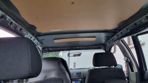

Den Himmel ausgebaut, da er über den Winter runterkommen ist... Nun wird auf Schwarz umgebaut!
