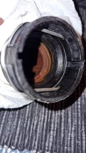

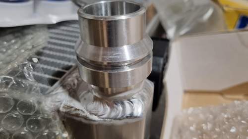

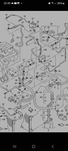

Überlegt wo die Dichtung auf dem Bild mit der Nr.3 hinkommen soll... dachte ich kann den Originalen Flansch instandsetzen aber der im Flansch ist eher eckig( gleich hinter der "Verjüngung"😉 und ich finde die Dichtung zu groß wenn er den Eckigen (vlt. platt gedrückt) ersetzen soll. Ich weiß nicht wo sonst eine Dichtung hinkommen soll. Auf den Kühler nicht, dass ist für die Klammer vom Flansch.

Wenn es eine Flachdichtung ist, kommt sie innen hinein und dichtet Stoß auf Stoß ab.
alternativ hilft vielleicht auch Teflonband.
@das-markus schrieb am 10. März 2025 um 10:00:07 Uhr:
Das ist ja das Witzige, die Dichtung mit der Nr.3 ist rund! Deshalb weiß ich nicht wohin die laut Sprengzeichnung hin soll. Teflonband habe ich.
Das ist blöd. Eine O-Ring Dichung dichtet eher Spaltmaß radial abdichten.
Lässt sich aus der ferne schlecht beurteilen.
Da muss man nun kreativ werden.
Interessant wäre ein Foto wie sie im Original sitzt.
Ist da nicht eine Nur wo die Gummidichtung reinkommt

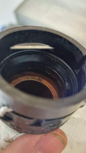

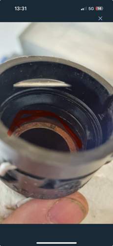

Bild #211412493
@Tom1182 schrieb am 10. März 2025 um 16:19:20 Uhr:
Genau über dem roten Kreis von dir (hast sie links oben sogar schon gestreift mit der Markierung), sitzt die Dichtung. Ist aber eine Flache und nicht die mit der angegebenen Teilenummer. Ich schau daheim nochmal genauer.
@GTI-2 sicher das das eine Flache war als sie neu war? Ich meine das sind neu O-Ring Dichtungen wie NR 3 von deinem Bild
@Tom1182 schrieb am 10. März 2025 um 19:01:07 Uhr:
So mir ist eingefallen, dass ich den unteren Flansch auch neu habe. Du hattest recht. Ich glaub es kaum. Der ist Rund!
Ok, dann sorry für die Verwirrung aber gleichzeitig danke für die Anteilnahme von EUCH (der Dank geht auch an das-markus) um meine "Verwirrung" zu beseitigen! So solls sein!
Bild 1 ist der obere Alte, diesmal mit Blitz fotografiert
Bild 2 ist der untere neue.
