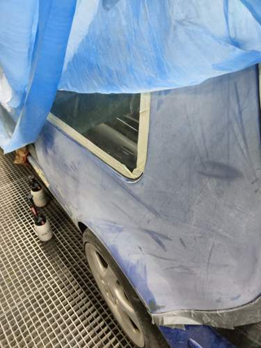

Neue Frontscheibe gabs auch noch, weil eben das Dach lackiert wurde.

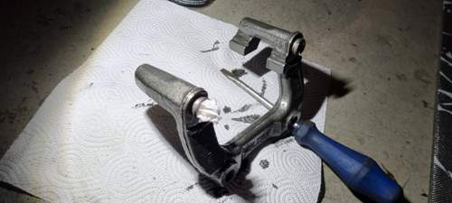

Habe noch zwei Bilder gefunden, den Bremssattel hinten rechts noch vergessen, der wurde auch ausgetauscht. Irgendwie gammelt der Führungsbolzen immer fest im Träger. Hoffe der neue Sattel hilft, ansonsten muss auch der Träger neu.

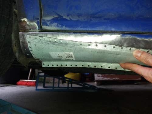

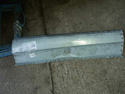

Tolle Arbeit und größten Respekt @gehrtz123 . Hast du den Außenschweller mittels Punktschweißen oder Schutzgasschweißen angebracht? Hintergrund: möchte (muss) das ganze bei meinem GTI Jubiläum auch machen. Habe mir dafür von Classic Parts den vorderen Seitenwand-Abschnitt sowie das Stegblech vom Einstieg geholt, welche ich einschweißen möchte. Weiß nur nicht, ob mit Schutzgas oder mit Widerstandspunktschweißen (habe leider auch keinen Zugang zu einem solchen Gerät).
Danke🙂 Aber bin ja ehrlich, kann ich dir leider nicht sagen, da ich es nicht selbst geschweißt habe. Mein Verständnis sagt mir es wird gepunktet.
@Munu33 schrieb am 3. Februar 2024 um 11:49:43 Uhr:
Mit Sicherheit Beides.
Schutzgas braucht es um eine saubere Athomsphäre zu schaffen.
Die Bleche werden dann mittels Punktschweißen per MIG Verfahren verschweißt, wobei man im Regelfall die Löcher vorbereitet, die dann überlappend punktverschweißt werden. Man kann auch auf stoß schweißen, aber auch hier wird gepunktet, da man sonst bei einer fließenden Schweißnaht viel zu viel Hitzeeinwirkung hat, und die Bleche verziehen sich total.
Ein Punktschweißgerät (Widerstandspunktschweißen) ist an dieser Stelle nutzlos, da du für dieses Verfahren von der Rückseite und Vorderseite rankommen musst. An die Rückseite kommst du ab einem gewissen Grad beim Schweller garnicht heran.
Daher fällt die Wahl auf MIG / MAG Schweißen. WIG (Wolfram-Inert-Gas) Schweißen ist auch super, erfordert aber mehr Können.
MIG / MAG unterscheidet sich beim Schutzgas, das Gerät ist das selbe.
MAG (Metal-Aktiv-Gas) benutzt CO2 als Schutzgas, jedoch ist der Einbrand sehr tief, weshalb Dir die Bleche weg brennen.
Daher nimmt man Argon für ein nicht reaktionsfähiges Gas. Das ist MIG = Metal-Inert-Gas.
Die Schweißgeräte sind kostengünstig. Die Gasflaschen sind rel. teuer, aber eine 10 Liter Flasche mit 200 Bar hält auch ein Weilchen. Als Schweißdraht kannst du SG2 Draht nehmen. Da kostet die 5kg Rolle auch nicht viel.
Als Equipment braucht man dann:
- MIG / MAG Schweißgerät mit Schutzgasanschluss und automatischer Drahtzuführung
- SG2 Draht (0,6er oder 0,8er)
- Argon Schutzgasflasche
- Flowmeter
- ein paar Schweißdüsen
- Schutzhelm mit automatischer Blende
- Schutzklammotten
- Lochzange für Bleche
- Gripzangen
Und dann kann man erstmal etwas üben und Erfahrungen sammeln, mit welchen Strom man unter welchen Bedingunge schweißt, und wie schnell der Vorschub des Drahtes sein muss.
Als Schweißgerät hatte ich mir mal das Einhell BT-GW 150 zugelegt, mit einen Netzanschluss mit 230 V und eine 16 A Absicherung bei der Steckdose. Der Schweißstrom kann beim Einhell BT-GW 150 zwischen 25-120 A eingestellt werden und die Leerlaufspannung liegt bei 48 V.
Die Schweißdrahttrommel hält ein Gewicht von bis zu maximal 5 kg und es können Schweißdrähte mit einem Durchmesser von 0,6-0,8 mm verwendet werden.
Ein paar Faustregeln:
Einstellung des Schutzgases:
Pro Millimeter Schweißdrahtstärke = 10 Liter pro Minute.
Bsp.: 0,8mm Schweißdraht = 8 Liter pro Minute Schutzgas
Einstellung der Stromstärke:
unlegierter Stahl: 40 Ampere je mm Materialstärke (Schweißgut, nicht Schweißdraht!)
sogenannter Edelstahl: 30 Ampere je mm Materialstärke
Und als Anhang noch ein paar Basics zum Schweißen. (PDF)
PS: Das mag alles kompliziert und aufwändig klingen, aber Schweißen macht unheimlich viel Spaß! Sonnenbrand inklusive. Als erstes Übungsobjekt hatte ich 2 Fußballtore für den Garten aus Stahl-Vierkant-Rohren zusammengeschweißt. Die stehen heute noch.

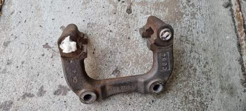

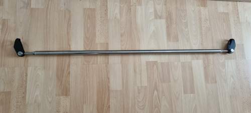

Bin gerade dabei, die hinteren Bremssattel + Halter in "Carbon" (so nennt sich die Farbe von Foliatec) zu bepinseln. Für die vorderen habe ich heute keine Lust mehr.. und bei der C-Säulenstrebe habe ich die 2 Befestigungsenden Schwarz matt lackiert weil mir die sonst ums verrecken nicht gefallen haben.

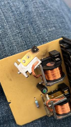

Heut hab ich mein Scheibenwischer Relais (377) repariert.
Dort war das linke Relais abgebrannt, dies hab ich ausgelötet und durch ein fast baugleiches von Völkner ersetzt.
Ist zwar ein Hauch lauter, funktioniert aber tadellos und hat nur 3€ gekostet 😎
