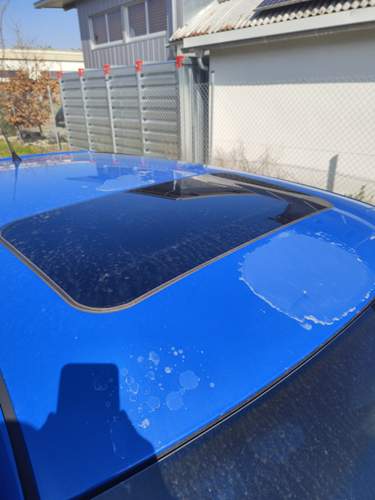

Der Tüv war Ende 2022 fällig, leider Unterboden, beide Schweller und Kotflügel mit zu viel Rost. So gab es dann keinen Tüv. Ich habe mich dann entschlossen, weil ich an dem Auto hänge ihn wieder flott zu machen. Habe das Auto inzwischen mehr als 18 Jahre.
Folgende Dinge habe ich seit März 23 erneuert.
Unterboden wurde geschweißt, war ein riesen Loch unterm Fahrersitz.
Linker Schweller war komplett durch, rechter nur teilweise, es wurden beider Schweller neu gemacht.
Kotflügel links und rechts neu, Dach hat sich der Klarlack verabschiedet und Seitenwände hatten leichte Pickel. Wurde alles neu lackiert genau so wie die Leisten und der Tankdeckel.
Schloss Fahrerseite war fertig, im Winter musste ich den Mechanismus immer zurückdrücken, damit die Türe sich schließt, Mikroschalter für Signalton defekt. etc. Also wurde ein neues Schloss eingebaut.
Beide Handbremsseile waren auf Höhe der Felge der Mantel durchgeschliffen, hatte immer an der Felge gerieben🙂
Also beide Seile erneuert (Ate) und zudem auch noch beide Querlenker und Tragelenke (Meyle HD),+ Koppelstangen (Lemförder), Stabigummi (Meyle) erneuert + Achsvermessung. Anschlagpuffer (Meyle) hinten und Achsmanschette vorne Links auch verschlissen und erneuert.
Eine Felge hatte einen Schlag, neue Felge+2 neue Reifen (Dunlop Sport Maxx RT 2). Scheibenwischer (Bosch) vorne gewechselt. Bremsscheiben und Beläge (Brembo) vorne und hinten erneuert, Bremsflüssigkeit erneuert und entlüftet. Haubendämpfer (Stabilus) erneuert.
Habe ich was vergessen??
Am 23.01.24 wurde nun die neue Plakete zugeteilt mit dem Hinweis Rissblildung Gummilager HA🙂 Also weiß ich schon was für den nächsten TÜV machen muss. Ein paar Bilder von den Lackarbeiten etc. im Anhang🙂

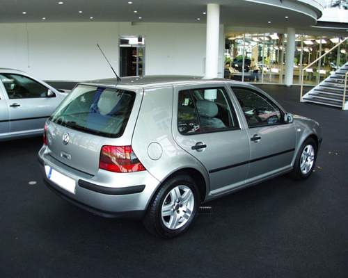

Ich habe heute Abend zur km-mäßigen Entlastung meines gelben Dauerläufers meinen künftigen Zweit-Golf von meinem Vater nach Hause geholt: Einen FSI Special aus dem Mai 2002 mit 115.170 km auf der Uhr. Im Anhang schon mal ein Bild von der Abholung als Neuwagen in der Autostadt am 10.05.2002, weitere folgen sobald ich irgenwann bei passender Gelegenheit und schönem Wetter mal welche gemacht habe.
