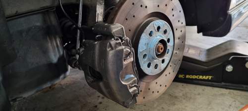

So, weitergemacht mit dem Bremsen"tuning". Nachdem ich ja letzte Woche die hinteren Bremsen mit Lack und Stahlflex ausgerüstet habe, habe ich heute die vorderen Bremsen wieder komplettiert. Alles ordentlich mit Keramik und Anti-Geräusch Paste eingeschmiert. Die Haltefedern des Bremsssattel bekam ebenfalls ne Portion Schwarz matt und dass diese ohne Beschädigung montiert werden kann, kam ne Kupferpaste auf die Haltepunkte. Danach wurde noch Entlüftet. Und unten seht ihr das Ergebnis.

Warum schmiert man auf die Haftfläche der Felgen einen Schmierstoff? Die Schrauben sind nicht für die Scheerkräfte da diese soll via Haftreibung aufgenommen werden. Mal abgesehen davon Schmierstoff auf der Bremsscheibe ist sowieso fragwürdig.
Da dies eine spezielle Radnabenpaste (nicht wirklich nen Schmiermittel habe es heute bemerkt als ich das Rad abnehmen wollte) ist.

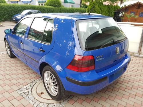

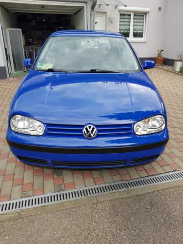

Habe einen 1.9 TDI mit 195.000 KM und denke wir alle werden das Problem mit den Geräuschen im Innenraum haben.
Wenn ich untertourig fahre oder konstant im 5. Gang 60 km/h, dann kommen eventuell aus den Türen und oftmals von der vorderen Konsole extrem nervige Vibrationsgeräusche.
Hat da jemand schon einmal etwas dagegen unternommen?
Ah und was ich für den Golf tue? Penibelst reinigen und sauber halten. Letztens erst poliert und gewachst und all das gibt er mir wieder zurück, indem ich mit einem Volltank knapp 1.000 KM nur Autobahn und 800 KM gemischt schaffe (Ultimate Diesel) und mir so wenig wie möglich Probleme bereitet.
