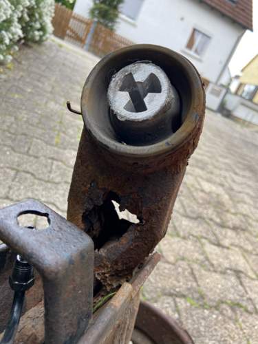

Ich kann nicht für @Wendtland sprechen, aber bei meinem (BJ 99) konnte ich durch die Achse durchschauen. Sagen zwar viele, dass das nicht möglich ist, war aber leider so…

Kaputtgerostete Hinterachse kommt beim Golf IV inzwischen durchaus vor. War bei einem Variant bei mir in der Verwandtschaft vor ein paar Jahren auch schon der Fall.

War einer von fünf EM beim TÜV, da hieß es Achskörper hinten links durchgerostet. Daher jetzt der Tausch. Hatte kurzzeitig an einen neuen Wagen gedacht, es dann aber verworfen.

Genau so sieht es aus. Die Achsen rosten doch irgendwann durch, wollen viele nicht wahr haben. Wenn man mit Entrosten und Konservieren anfängt, ist es mitunter schon zu spät. War bei meinem Golf jedenfalls so.

Jo. Überlege, ein eigenes Thema dazu zu eröffnen, wo alles reinkommt zum Rost der Hinterachse. Ganz so viel liest man ja nicht darüber. Denke , dass auch viele IVer mit diesen Mangel einfach stillschweigend von der Bildfläche verschwinden ...

Wundert mich ehrlicherweise, die Hinterachse von meinem Bruder hat jetzt fast 500 000km (bj99) gelaufen, ganz europa gesehen, Starke Winter, 100tkm Polen etc. und sieht aus wie Neu.
Wir haben die beim Lager wechsel einmal angepinselt um stellen zu schützen.
In Polen gab es eine Zeit lang extrem viel Golf 4, da sind die Bedingungen nochmal doppelt so schlimm für die Achsen, viel Dreck auf den Straßen,kaputte Straßen, Winter deutlich intensiver und Autopflege= 0% einfach nur fahren, fahren und fahren.
