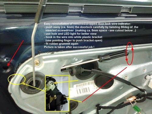

Elektrischen Fensterheber erneuert. Eine Führungsrolle war abgeschert. Grad ärgere ich mich mit dem Gestänge des Türpins rum.
Das wieder einzuhängen scheint ziemlich tricky zu sein. Aushängen war einfach, viel bei der Demontage des Aggregateträgers einfach runter :D
Ich glaub das muss man um 90° drehen um das rauszukriegen. Aber Vorsicht, das Plastikteil am Schloss hat ne kleine Plastiknase um das Gestänge zu führen, die bricht schnell ab.

... habe das folgendermassen gelöst: (siehe Photo mit Anleitung)
Damit hat es dann relativ gut geklappt. Das leichte zur Seite wegdrücken vom Schloss mit dem Schraubenzieher war der Lösungsschlüssel.
Für spätere Referenz hab ich das festgehalten im Bild.
Viel Erfolg & Gruss
Schliessanzeige einhängen, so klappt es

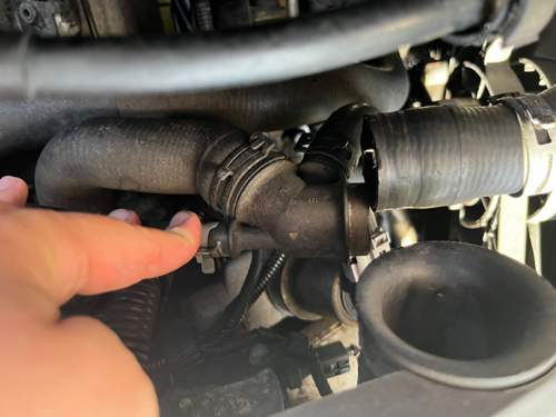

Nachdem ich am Samstag 2km von zuhause entfernt liegen geblieben bin aufgrund eines gebrochenen Kühlwasserschlauchverbinders habe ich gestern die Reise zu meinem Golf angetreten und auf der Straße den Verbinder und das Thermostat getauscht (stand seit einiger Zeit dauerhaft auf offen), Kühlflüssigkeit aufgefüllt, das System entlüftet und eine größere Probefahrt gemacht.
Edit: War übrigens ne ziemlich große Dampfwolke die aus dem Motorraum kam :D
