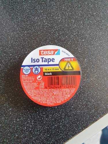

Ich hab heute das neue gebrauchte Massekabel noch etwas gereinigt und das Pluskabel der Batterie ausgebaut und ebenfalls gereinigt.
Da hab ich zwei Fragen:
1. Kann ich mit Tesa Elektroisolierband (siehe Foto) an Stellen wo man die Kabel sieht nachisolieren?
2. Kann ich am Masse Punkt am Getriebe (an dem das Massekabel der Batterie endet) zur Konservierung etwas Kupferpaste dran machen?
Anbei ein paar vorher nachher Bilder des Pluskabels und Vergleich des neuen und alten Massekabel.

Zur 1. Frage. Klar, kannst du das tun, solange du nicht die Kontaktfläche beklebst spricht nichts dagegen.
Zur 2. Frage. Ja kannst du machen, aber wirklich nur hauchdünn, da Kupferpaste gar nicht mal so leitfähig ist wie man erwarten würde.
Ich habe die Kontaktflächen blank aufeinander geschraubt und im Nachgang mit Polfett konserviert.
Der schlimmste Feind der Kontakte ist Luft mit Feuchtigkeit, die gilt es fern zu halten.

@DerNico97 vielen Dank. Das hilft mir sehr. Dann mache ich nur etwas Kupferpaste (oder Polfett) drüber wenn alles verschraubt. 🙂

Polfett oder Vaseline nach dem montieren hilft nicht lange Zeit. Du musst dies VORHER auf die blanken Kontaktstellen auftragen und erst dann verschrauben.
Das Fett verhindert den Kontakt vom Metall mit dem Sauerstoff, darum geht es!
Das ist mit dem Wort "Oxydieren" begründet.
Wie schon beschrieben; blankmachen der Kontaktstellen mit Drahtbürste (keine Schleifpapiere !) und sofort "hauchdünn" einfetten, danach montieren. Das gilt für alle Konatke welche dem Sauerstoff exponierten sind.
Das ist etwas aufwendiger an Arbeit - welche sich aber langfristig lohnt.
(am Schluss kann man auch noch die ganze Stelle mit Fett eindecken, für das gute Gewissen..)
Übrigens: Kupferpaste ist nicht überall sinnvoll da diese einen Potentialunterschied (z.B. Stahl mit Kupfer) bilden kann und somit einen Elektrolyt darstellt. Dadurch kann Material abgetragen werden (... es erodiert).
Polfett oder Vaseline sind davon (fast) nicht betroffen.

@mot13alk und wenn ich es vorher auftrage dann beeinflusst es nicht den Stromfluss?
@Root83 Nein, es beeinflusst den Stromfluss nicht.
Fett ist nicht leitfähig, wird jedoch durch den Druck verdrängt. Die Nachteile durch Oxydation ohne Fett überwiegen aber, sodass die Vorteile vom einfetten auf der Hand liegen.

Ich persönlich habe diese Empfehlung privat und beruflich immer angewendet, mit guten Resulaten.
