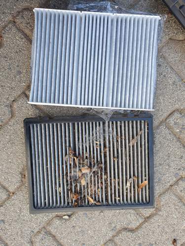

Ich habe die Zündkerzen gewechselt, sowie Luft- und Innenraumfilter. Dieser sah aus als ob da ein Kleintier im Motorraum wohnt. Zuletzt gewechselt wurde der Filter vor einem Jahr.

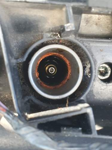

Im dritten Kerzenschacht stand wieder etwas Öl. Das hatte ich vor 4 Jahren schon (damals in 3 von 4 Schächten) und damals hatte ich die Schächte mit einer Silikondichtmasse abgedichtet. Da drei Schächte trocken sind und in dem einen (fuer 4 Jahre) nicht sooo viel Oel war, hat das Abdichten ganz gut funktioniert. Aber eigentlich muesst das professionell neu abgedichtet werden.

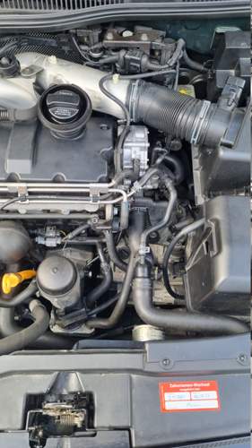

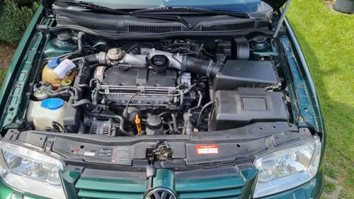

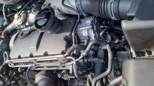

Der Bora hat heute eine neue BOSCH Tandempumpe bekommen, da die alte Luk angefangen hat zu Ölen. Den Motorraum lass ich mir nicht verschmutzen^^
Hier ein paar Bilder:
Neue Bosch Tandempumpe
Neue Bosch Tandempumpe_2
Motorraum
