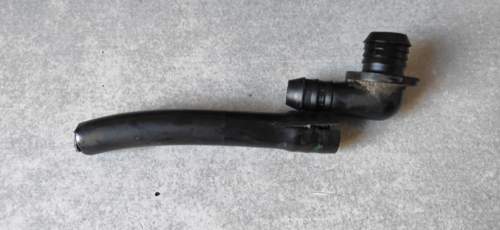

Einmal das eingerissene Stück Unterdruckschlauch ersetzt, Kostenpunkt ca. 5€...
Die Werkstatt wollte nur den ganzen Schlauch inkl. Ventil tauschen, das hätte etwa 250€ gekostet wegen des Materials... nein danke ;)

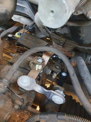

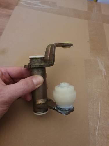

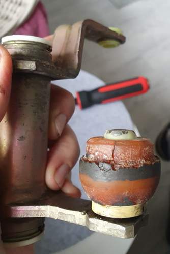

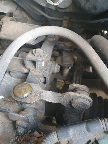

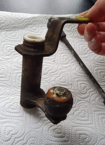

Ich habe die bröselige Kugel des Schaltlagerbocks getauscht. Fuer heute Abend bin ich aber daran gescheitert das Schaltgestaengewieder zusammenzusetzen. Man kommt mit der Wasserpumpe Zange echt schlecht an alles ran und mit der Hand fehlt die Kraft die Stangen wieder auf den Kugelkopf zusetzen. Naja vielleicht klappt es morgen :)

Ich hab heute das Schaltgestaenge mit den Neuteilen wieder zusammen gesetzt. Es war eine Kackarbeit weil man die Wasserpumpezange (ohne die nötige Erfahrungen) nicht gut ansetzen kann. Aber mit einer dritten Hand ging es dann. Schalten tut sich das Auto jetzt etwas besser. Trotz der 2780000km ließ es sich nie wirklich schlecht schalten. Die Gaenge gingen alle rein. Aber jetzt ist es schon etwas besser gerade der 1. Und 2. Gang.
Nochmal wuerde ich das aber nur gegen Geld machen ;)
