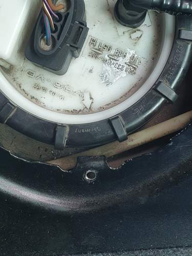

Ich habe die Pumpe jetzt nochmal ein wenig gedreht. Mal sehen, ob es jetzt besser wird.
Update: bin gerade 15 km gefahren und es war alles in Ordnung.
Die Pumpe hat vorgefoerdert und war nicht lauter als die alte. Der Tankgeber scheint auch zu funktionieren.
Mal sehen ob das die Anlassprobleme beseitigt. Wenn nicht liegt schon ein neuer Anlasser bereit :)

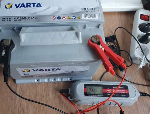

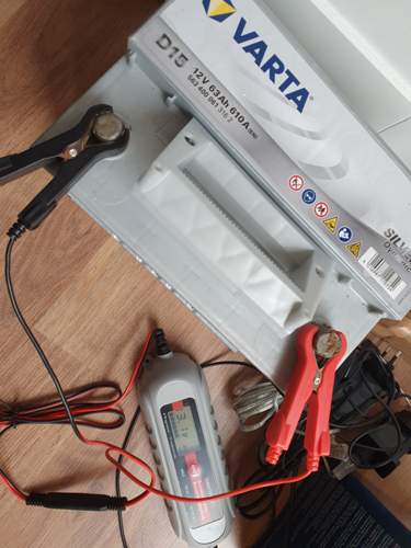

Ich habe meine Batterie ueber Nacht mal an ein Ladegerät gehangen. Sie war wirklich ziemlich runter mit der Ladung. Direkt nach Anschluss des Ladegeräte (noch im Tester Modus) war sie bei nur 12,1 V.
Ich hoffe sie hat keine zu argen dauerhaften Schäden davon getragen.
Ich werde sie jetzt mal ein paar Tage noch stehen lassen und dann nochmal testen.

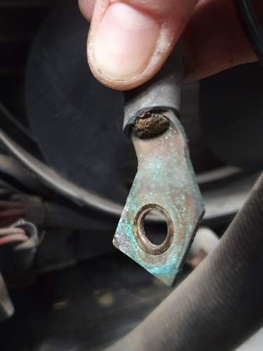

Ich wollte meinen Anlasser wechseln (was fuer den Moment gescheitert ist, weil meine 18er Nuss zu kurz ist) und dabei habe ich mir die Maßepunkte mal angeschaut. Alles sehr grün.
Reicht es wenn man die mal sanft anschleift und reinigt?
Ja, einfach anschleifen und gut ist.

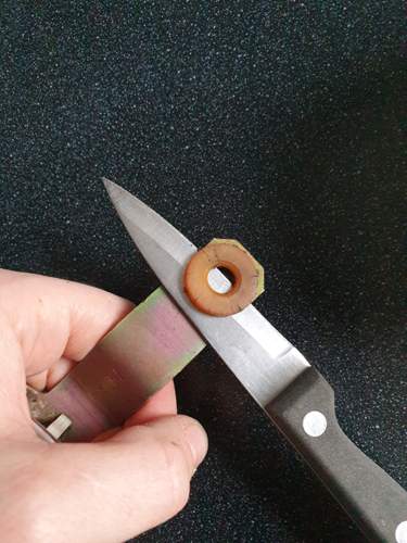

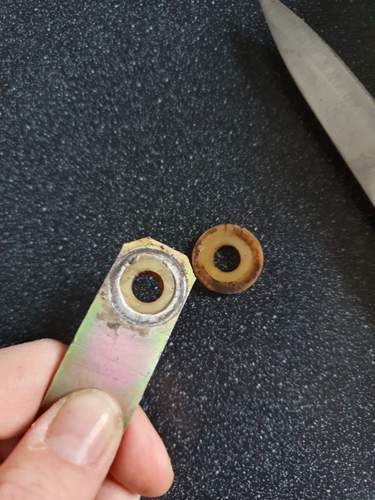

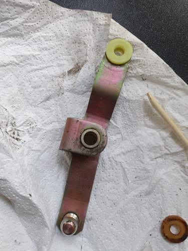

Ich habe heute begonnen mein Schaltgestaenge auseinander zunehmen. Ich weiss noch nicht wie weit ich damit komme weil ich das alleine auf einem Parkplatz mache aber ich freue mich ueber auf jedes Teil was ich ersetzen und /oder Schmieren kann :)
Ich habe die Waehlschaltstangen neu gekauft von VW. Aber ich war überrascht wie gut die gedrehte Stange noch aussieht. Und auch die Lagerbuchse an der das Tilgergewicht dran ist sah noch gut aus. Trotzdem habe ich sie getauscht. Morgen geht es dann weiter.

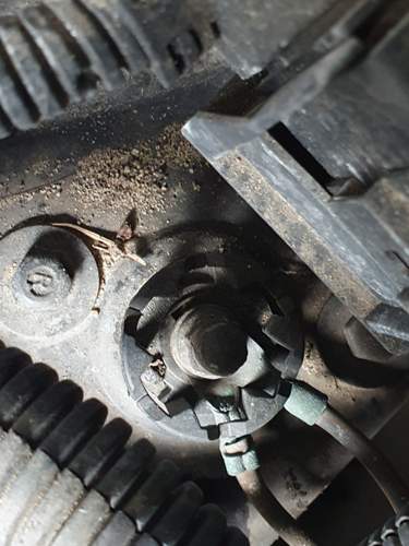

Heute habe ich zwei weitere der Stangen von der Schaltung entfernt und die zweite Lagerbuchse fuer das Tilgergewicht ersetzt.
Die hinter Stange ist noch drin und ich hatte ueebwlgt sie drin zu lassen weil sie recht fest drin sitzt. Dann hab ich allerdings begonnen die PUR Kugel vom Lagerbock zu reinigen und dabei broeselte die mir schon auseinander. Das heisst wenn ich es jetzt wieder alles zusammenbauen kann es trotzdem schlechter sein als vorher weil jetzt die PUR Kugel weniger Masse hat. Aber wie ich das sehe, kann ich die Kugel nur ersetzen, wenn ich die hinter Stange noch raus bekomme.

wo ist da ein Tilgergewicht ? Und da unten ist eine schwarze Kugelpfanne, die zerbröselt ist - die ist schwierig zu wechseln
Das Tilgergewicht, sowie die anderen Schaltstangen, sind momentan ausgebaut. Das zerbröselte ist die Kugel auf dem Lagerbock.
