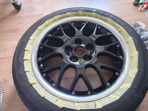

Ich habe heute angefangen die Sommerreifen sauber zumachen und neu mit einer Keramikversiegelung zu versiegelen. Das hatte ich zuletzt vor 3 Jahren gemacht. Ist eine Mistarbeit bei diesen Felgen aber es lohnt sich. Sie lassen sich danach sehr leicht reinigen. Und das blanke Alu hat nur minimal angefangen zu oxidieren in den letzten Jahren (obwohl der Wagen immer draußen steht).

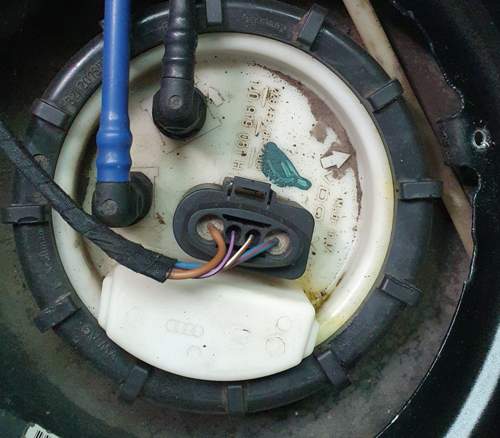

Ich habe gestern meine Benzinpumpe getauscht. Es ist jetzt einen neue Pumpe mit Schlingertopf von Bosch (BOSCH 0986580824) drin, die ich an einen gebrauchten VDO Tankgeber gemacht habe. Ich dachte das waere eine günstigere Alternative zu einer komplett neuen Pumpe. Aber jetzt nach dem Einbau ist da wie eine Art unrundes, dumpfes Vibrieren das vorher nicht war. Ich bin nicht gefahren aber ich hatte das Auto 3 Minuten im Stand laufen.
Ich habe überlegt ob die Pumpe nicht in der richtigen Position ist und der Tankgeber somit nicht richtig arbeitet. Das zweite Bild zeigt die Position der alten Pumpe und so ist die neue jetzt auch wieder drin.
Oder dauert es laenger als 3 Minuten bis die Spritversorgung nach Pumpenwechsel wieder ohne Unterbrechung läuft?
Gewechselt hatte ich die Pumpe übrigens weil ich so oft Startschwiergkeiten habe und gerade versuche dieses Problem zu beseitigen.

@Root83 wie voll war dein Tank denn? Nach dem Bild meiner Reparaturanleitung sollte der Pfeil etwa mittig mit dem Loch in dem Blechstück fluchten. Es steht aber auch, dass es eine Markierung auf dem Kraftstoffbehälter gibt, an der man sich orientieren muss. Ist schon wieder länger her, dass ich dran war, guck doch da mal nach, ob das passt.
Ich hatte ja auch schon den Spaß, die neue Pierburg Pumpe war so laut, dass sie erst bei 100km/h von Fahrgeräuschen übertönt wurde. Hab dann ne gebrauchte eingebaut, die hat direkt funktioniert, ohne Lärm.

Der Tank war zwischen 1/4 und 1/2 voll. Hatte weniger sein dürfen denke ich. Es war etwas kraftaufwendig die Pumpe rein zu bekommen. Ich hoffe ich habe dabei nix kaputt gemacht.
Ich hatte nach einer Markierung gesucht, aber keine gefunden. Ich werde später nochmal schauen und die Pumpe ggf. auf das Schraubenloch ausrichten wenn keine Markierung da ist.
