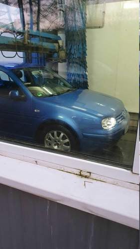

In da Waschanlag🙂
20220209
Sauber! Sieht aus als wärst du bei der Neuwagenabholung in der Autostadt 😁
@voller75 schrieb am 9. Februar 2022 um 18:03:21 Uhr:
In da Waschanlag🙂
Die Farbe sieht man nicht so oft finde ich.
@Munu33 schrieb am 9. Februar 2022 um 18:04:53 Uhr:
Ja..."Autostadt" für Arme 😁
@Pole94
Ist regionell unterschiedlich
Technoblau war damas 1999 "der heiße Scheiß", weil beim 4er mit
Sondermodellen von VW geknausert wurde.
(Golf III gab es gefühlt doppelt so viele Editionen)
Ich achte heute noch auf gepflegte seltene Exemplare, wärend man
mir die Landschaft vorbeiträgt😛

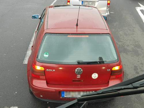

Nachdem ich die Dichtung vor einiger Zeit repariert hatte hab ich jetzt wieder die Verkleidung dran.
Dazu nochmal volltanken, bevor Sprit so richtig abgeht...
Und: einmal das Kabel zur nachgerüsteten Nebelschlussleuchte rechts ausgebaut und für den Anhängerkabelbaum sämtliche Steckerverbindungen so gelötet, dass man quasi nur Y Stücke hat und alles nur noch zusammenstecken muss. Da fehlt jetzt halt nur noch gutes Wetter....
