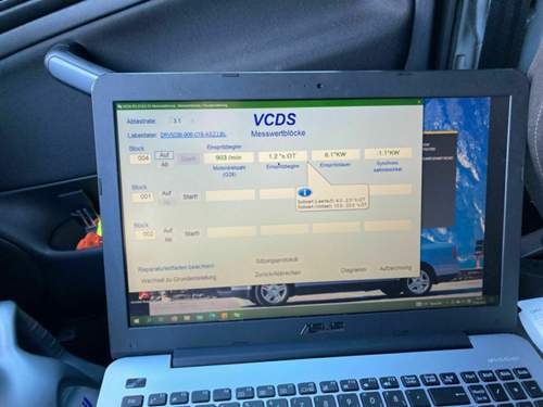

Ja, Zahnriemen und WaPu wurden erneuert.
Bei betriebswarmen Motor schwankt der Winkel zwischen -1,1 bis -2,2. Leerlaufruheregelung ist auch ok. Lediglich der Einspritzbeginn ist etwas früh als Sollwert (Siege Bild). Ansonsten läuft er gut.
Hier ein hilfreicher Beitrag aus einem anderen Forum:
Im Messwerteblock 4 im MSG findest du den Synchronisationswinkel. Dieser sollte idealerweise bei 0 Grad liegen.
Folgende Vorgehensweise:
Motor warm fahren (Kühlwasser > 80 Grad)
Motor im Leerlauf laufen lassen und Sync. Winkel über VCDS checken
Ist der Winkel im positiven Bereich, musst du die Nockenwelle im Uhrzeigersinn verdrehen.
Ist er negativ, so drehst du die NW gegen den Uhrzeigersinn.
Das Einstellen geht wie folgt:
obere Zahnriemenabdeckung demontieren
die 3 M8er Schrauben der Nockenwellenriemenscheibe einige Umdrehungen lösen (13er Schlüssel)
am besten an einer Schraube mit einer Reißnadel eine Markierung setzen, damit du die Position nach dem Verdrehen sehen kannst
nun die mittlere Schraube der Nockenwellenriemenscheibe (18er Schlüssel) VORSICHTIG verdrehen
die drei kleinen Schrauben wieder festziehen
Motor starten
mit VCDS den Winkel checken
ggf. wiederholen, bis der Winkel bei 0 Grad ist
Kleiner Hinweis:
Das Verdrehen der Nockenwelle muss äußerst präzise geschehen. 1mm entsprechen meiner Meinung nach schon etwa 2-3 grad des Sync. Winkels
Quelle: http://www.golf4.de/.../...-1-9-tdi-steuerzeiten-exakt-einstellen.html
Danke @das-markus , das ist sehr hilfreich für mich.
Nach einiger Recherche habe ich gelesen, dass das sehr wohl Einfluss auf den Verbrauch im Leerlauf hat.
Das heißt, ich werde am Wochenende die Nockenwelle nochmals genau einstellen
Deswegen hatte ich danach gefragt. Nach dem Zahnriemenwechsel hatte ich auch einen höheren Verbrauch im Leerlauf. Als ich den Wagen mit 10000 km gekauft habe, lag dieser bei 0,7l. Nach dem Zahnriemenwechsel bei 0,9l.
Habe den Synchronisationswinkel dann eingestellt auf 0,0 und der Verbrauch pendelte sich bei 0,6-0,7l ein.

Kurzes Update:
Nach nun einigen Kilometern Fahrt (ca. 650km seit Neuaufbau) habe ich heute nochmal den Synchronisationswinkel kontrolliert. Dieser ist nun interessanterweise zwischen 0,0 bis -1,1° gewandert, obwohl ich nichts an der Nockenwelle oder dgl. verdreht habe. Womöglich hat sich die Spannrolle nun etwas eingelaufen und die Riemenspannung ist minimal weniger geworden. Der Zahnriementrieb ist nun generell etwas leiser geworden, die Spannrolle hat zuvor leicht gewummert, da sie auf der strafferen Seite gespannt war.
Desweiteren hatte das MSG zuvor eine "Tuning-Software" drauf. Mir ist jedoch ziemlich schnell vorgekommen, dass die Software schrott ist, da der Motor zwischen 1.900 - 2.100U/min ALLES - wirklich ALLES, auch mit viel Ruß - gegeben hat, aber dann stark eingebrochen ist. Nun habe ich das MSG mit der originalen ARL-Software (Steuergerät-Teilenummer 038 906 019 FE) geflasht -> ARL deswegen, weil ich denTurbolader vom 150PS verbaut habe. Jetzt hat sich der Verbrauch im Leerlauf auch auf 0,7-0,9l/h eingependelt, das finde ich nun akzeptabel!
Vorher hat der Motor im Leerlauf auch leicht genagelt und lief leicht unrund - jetzt läuft er wirklich schön ruhig und klingt souverän wie ein Rumpel-Düse soll.
