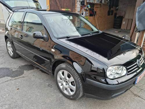

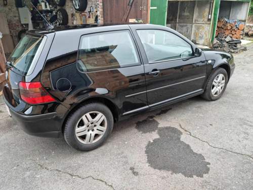

Sooo. Aufbereitung abgeschlossen. Morgen kommt ein möglicher Kaufinteressent. Mal schauen was ich bekomme.

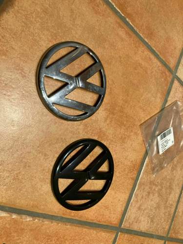

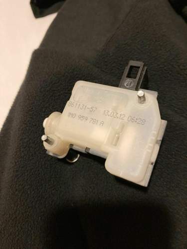

Gestern gabs für den Jubi ein schwarzes Emblem vorne sowie ein neues Heckklappenschloß. Weiters benötige ich noch einen neuen Stellmotor für die ZV in der Heckklappe (defekt). Verbaut war ein 1M0 959 781 A, doch laut AHW-Shop ist der nicht für den Golf IV vorgesehen. Kann jemand bestätigen, dass hier der 3B0 … … verbaut sein muss?

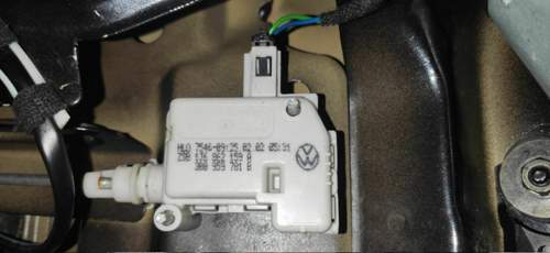

Bei meinem ist grad die Verkleidung ab, deswegen hab ich grad mal nachgeschaut, interessanterweise hat das Ding zwei Teilenummern...
1J6 862 159 A
3B0 959 781 B
Img-20211218
Besten Dank @ferrari2k ! Äußerlich sieht das Teil ziemlich gleich aus. Tatsächlich auch mit 1J6-Nummer, ist das vermutlich auch für den Variant?
Ich werde trotzdem das 3B0 … … verbauen. Wie es aussieht, wurde 2012 bei meinem das Teil schon mal erneuert und eben durch das 1M0 ersetzt …
