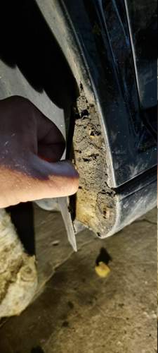

Die Bilder sagen glaube ich genug, oder?... 😠🙄
Dämmung
Dämmung 2
Nass und Schimmel

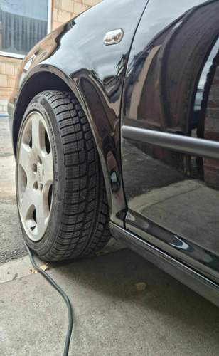

Für 800 eu denke ok. Bremsen hinten und anschlagpuffer defekt, tempsensor Motorraum gewechselt. Sauber gemacht. Großteil softlack entfernt. Mal sehen was kommt. Anbei ein paar Bilder.

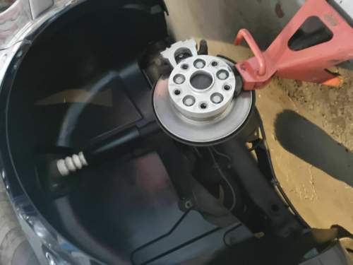

Die dicken Distanzscheiben würde ich loswerden und passendere Felgen kaufen, ist besser für die Radlager.

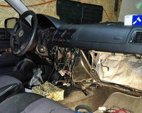

Warum hast das halbe A-Brett ausgebaut?
Kurs ist für die Laufleistung super
Sind adapterplatten auf 112, da ich evtl parabol Felgen vom a8 in 17 Zoll drauf machen will und dann höherlegung. Waren erstmal nur Probe gesteckt.
Abrett ist bzw war raus wegen softlack ab machen. Die teile sind jetzt alle in seidenmatt schwarz lackiert. Was für ein unterschied!

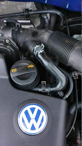

einen neuen Bremsdruckgeber G201 ( 1J0907597A ) weil ESP zu früh/sporadisch eingriff
und einen neuen Unterdruckschlauch in Bildmitte...nach ungebetenem Besuch von Pelztier.
AQY Entlüftungsschlauch
