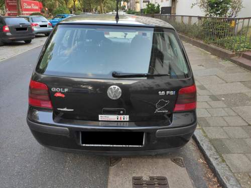

So, nachdem ich neulich erfahren hab, dass die Rückleuchten bei mir doch nicht die richtigen waren, hab ich mal auf die zurückgerüstet, die er ab Werk hatte 🙂
Ach und by the way: wer auch immer sich das ausgedacht hat, ne Schraube hinter dem Blech zu verstecken, der gehört an den Eiern aufgehangen...
Manchmal sind Autos so schlimm konstruiert...
Rückleuchten Vorher
Rückleuchten Nachher
@ferrari2k schrieb am 9. September 2021 um 18:59:35 Uhr:
Sieht doch gleich ganz anders aus ... 🙂.
Jupp, richtig schick und mit den BBS Felgen ist er gefühlt gleich mal 5 Jahre jünger geworden 😁

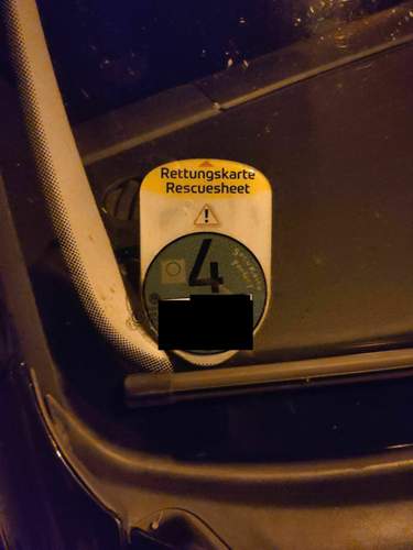

Ich hab neulich das Video der Autodoktoren bzgl. Rettungskarten gesehen und mich daran erinnert, dass ich noch ne Halterung dafür im Auto hatte, die aber nicht wirklich hielt.
Also mal doppelseitiges Klebeband gekauft und hoffentlich hälts jetzt besser 🙂
Img-20210914
Bei mir liegt sie auch schon ausgedruckt bereit (ebenso für die ganze Familie) und ich warte nur noch auf den Kleber vom ADAC.
Ich hoffe ja, dass das nie gebraucht wird, aber hey, wenn, dann hat mans 🙂

@ferrari2k schrieb am 14. September 2021 um 22:13:20 Uhr:
Moin!
Rettungskarte schon ewig im Wagen (s. Sig.) samt Aufkleber in der WSS unten links fahrerseitig.
Einfach gefaltet in die Lasche in der Fahrersonnenblende gesteckt. Alles bestens. Glaub, dass hatte der ADAC damals auch so empfohen, dass Rettungskräfte diese Karte schnell und sicher finden können.
Hofffe ebnenso, dass diese nie zum Einsatz kommen muss ....
Leider hat sich das doppelseitige Klebeband schon nach einem Tag gelöst :/
Irgendwie... das muss doch fest zu bekommen sein... 😁
Jemand noch ne Idee?
