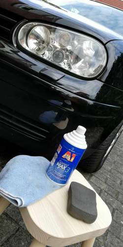

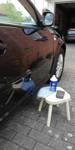

Innenpflege, Aussen Pflege mit Politur A1 Speed Wax.
@FranziskaW schrieb am 20. August 2021 um 12:45:46 Uhr:
Sehr schön 🙂!
M. W. aber keine Politur, sondern Hartwachs.
Hab ich im Frühjahr auch geholt und angewendet.
Der Schwamm erleichtert den Auftrag ungemein, das Auspolieren geht mit dem großen Microfasertuch echt fix und problemlos. War begeistert vom Ergebnis, bis heute. Perlt immer noch klasse ab.
Du hast Recht. Es ist „nur“ eine Versiegelung (mit Carnaubawachs). Den Schwamm zum Auftragen habe ich aus dem Pack, den ich mal mit LiquidGlass gekauft habe. Der Touran und der Audi werden mit LiquidGlass versiegelt. Ich finde, dass das auspolieren bei LiquidGlass leichter von der Hand geht. Oder ich habe das A1 Speed Wax etwas zu dick aufgetragen. Poliert habe ich meine Lacke noch nie, obwohl der Golf ja jetzt schon über 19Jahre alt ist (immer noch 1. Hand).
Schwamm und Miccrofasertuch sind bei mir auch von A1.
Habe bis heute auch noch nicht poliert. War noch nicht nötig, da seit 2005 zweimal jährlich ne Lage Hartwachs kam und der Wagen immer in der Garage steht.
Anfangs Wäsche in Waschbox, seit langem jetzt aber Textilwaschstraße mit gründlicher, manueller Vorwäsche. Spielt wohl auch ne Rolle.
Vogelschiet immer sofort runter und dann gibt es eigentlich auch keine Probleme.
Ja, für 19 Jahre sehen unsere Golf wirklich noch gut aus 🙂!

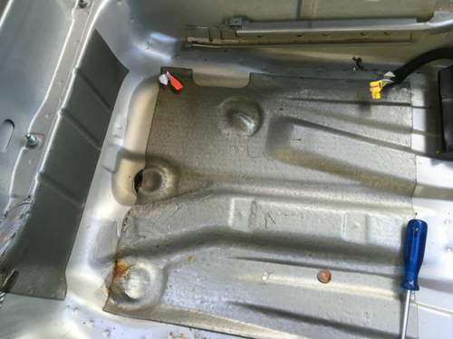

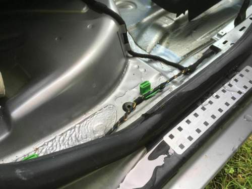

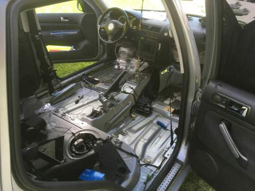

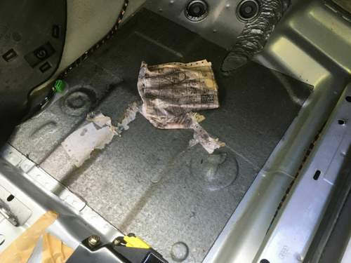

Der Innenraum ist ausgebaut. Steht ganz ordentlich unter Wasser... Die Dämmung vom Boden ist hinten rechts sowie vorne rechts und links (leicht) nass und riecht schon ordentlich modrig. Jetzt geht die Suche los, wo das Wasser herkommt...
Die Dämmung werde ich wohl nicht mehr verbauen können. Welche Materialien kann ich alternativ stattdessen verbauen? Hat da jemand Erfahrung mit?

Ohach, sieht nach Arbeit aus!
Hast Du die Ursache des Wassereinbruchs gefunden und ist auf Bild 2 Rost zu sehen?
Viel Erfolg!

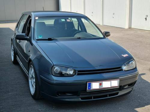

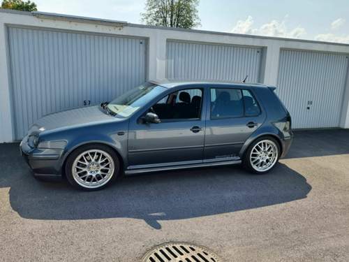

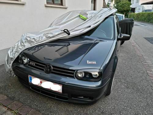

Ich habe an meinem Golf 4 mal nen Quick Detailer probiert.
Zusätzlich habe ich mal (wieder) die Front geändert. Für viele hier ist das nichts bzw. sogar hässlich wenn nicht sogar Peinlich, aber mir gefällts.
Der Einarmwischer kommt noch, bin derzeit nur sehr unmotiviert. Habe ich schon 2 mal versucht den zu verbauen, nur das mit dem Steuergerät und Alarmsirene versetzten ist für mich nicht gerade so leicht. Der "Wasserkasten" ist bei mir ziemlich eng um das so umzusetzen wie es in der Anleitung steht.
Und diese Woche hat er die 144tkm Marke erreicht 😉
Von so,
Zu so.

@Wendtland Nein, leider bin ich zeittechnisch noch nicht dazu gekommen nachzusehen. Und ja, rund um den Stopfen ist es rostig. Dadurch dass eh schon alles ausgebaut ist, kann ich gleich den Bitumen im Umkreis des Stopfens entfernen und das Blech entrosten.
Teppich ist übrigens auch wieder trocken & sauber. Die Matten allerdings werde ich wohl nicht mehr verbauen, da sie unangenehm müffeln.

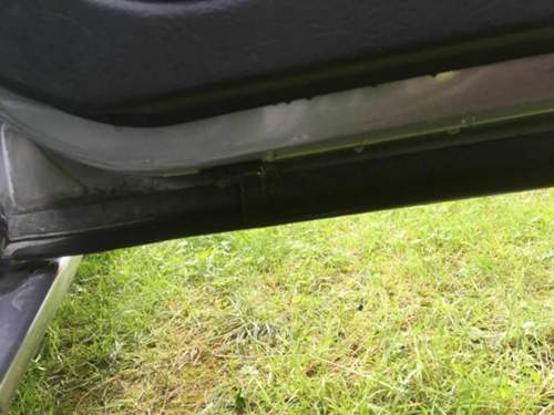

EDIT: Ich denke, der Übeltäter ist gefunden. Nachdem er eine Woche im Regen stand (leicht nach hinten und links geneigt), sah ich wieder Wasserlachen. Nun denke ich, dass das Problem der Aggregateträger der Tür hinten rechts und vorne rechts ist. Man sieht auch Tropfen hinter der Türverkleidung an der Unterkante herausrinnen.
Golf IV Wassereinbruch
Türaggregateträger undicht
