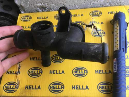

Mein GTI 1.8T hatte die Tage plötzlich starken Kühlwasserverlust im Bereich Getriebe (letzte Woche sah ich auf dem Getriebe leichte Spuren, wo ich der Meinung war, dass die noch vom Wechsel des Doppeltemperaturgebers stammten). Vorgestern jedoch lief eine komplette Lache hinunter. Daraufhin putzte ich den Flansch am Zylinderkopf mal ab -> siehe da, nach 2 Sekunden fing das Teil wieder an zu tropfen! Also gestern morgens gleich zum 🙂 und einen neuen Flansch um 21€ bestellt. Heute geholt, eingebaut und er ist wieder dicht. Nur die Stelle, wo eventuell ein Haarriss steckt konnte ich am alten Teil nicht finden.

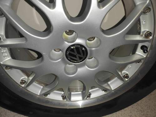

Soo, hab heute die BBS Felgen geputzt, leider hab ich dabei wohl in einer Felge bei den Felgenlöchern nicht aufgepasst und der gelbe Reinigungsschaum hat sich da wohl festgesetzt.
Hatte das jemand schon Mal und weiß, was man da machen kann?
Oder fahr ich damit jetzt dauerhaft rum?
Sind ja zum Glück nur die Felgenlöcher einer einzigen Felge, also sooo schlimm isses nich, aber man weiß halt, dass da was nicht in Ordnung ist 😁
Evlt. mit Politur probieren.

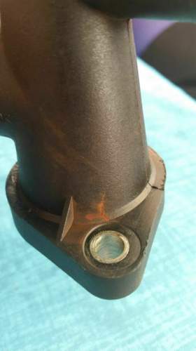

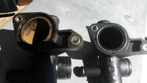

Mein GTI 1.8T hatte die Tage plötzlich starken Kühlwasserverlust im Bereich Getriebe. Nur die Stelle, wo eventuell ein Haarriss steckt konnte ich am alten Teil nicht finden.
Hatte genau das gleiche gehabt beim AUQ.
Bei mir sah man den Riss (Bild unten)
Alt/neu
Riss
