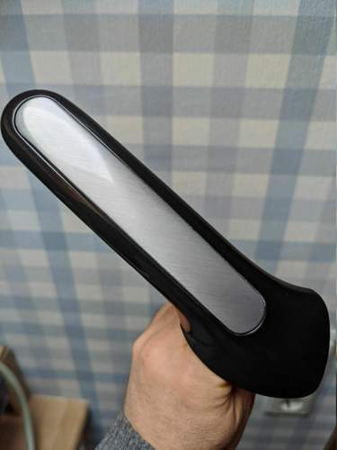

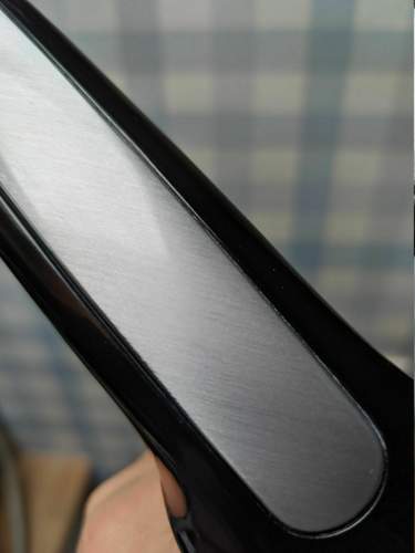

...was man so alles aus einem total abgerockten Griff mit Alu Netzdekor noch zaubern kann 😁
Leider habe ich kein vorher - nachher Bild 🙁
man beachte die Bürstung, die in eingebautem Zustand absolut horizontal und somit parallel zu den Radiozierteilen verlaufen soll...
Als schwarzen Lack kann ich mittlerweile uneingeschränkt den belton CoversAll Premium schwarz von molotow.eu empfehlen. Der deckt wirklich super und ist dabei auch noch ganz gut stoßfest (im Gegensatz zu dem hier auch irgendwo empfohlenen DirectToPlastic schwarz, der ist null stoßfest); inbesondere für die Softlack-Innenverkleidungsteile.
Bei den Türgriffen kommt aber noch ne Schicht 2K Klarlack drüber, das griffelt sonst mit der Zeit doch ab.
Griff aufgearbeitet
Griff unten
Griff oben
