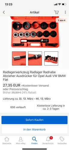

@edwin11
Sieh mal in meinen Anhang das habe ich damals mir besorgt sollte 1 Radlager halten hat jetzt schon mehr als 50 Radlager gemacht!
Und ist viel günstiger als ne Achsvermessung
.jpg
@Tom1182 schrieb am 10. März 2019 um 13:26:57 Uhr:
@edwin11
Die Spur verstellt sich leider dennoch. Allein durch das Lösen des Traggelenkes. Habe ich mehrfach die Erfahrung machen müssen. Und das garnicht mal unerheblich.
Wenn man nur eine Seite bearbeitet hat, kann man die Spur danach auch selbst wieder richtig justieren, aber das ist eine ziemliche Geduldsarbeit. Ich habe 6 mal danach nachjustieren müssen, bis die Spur wieder wie vorher war. (mit einer Rampe geht das zum Glück relativ unkompliziert)

Ich löse das Traggellenk nicht! ATW am Getriebe lösen dann bekommt man die ATW raus und die Achsvermessung wird nicht benötigt!

Oh ha, fleißig fleißig. Es ist nervig diese 6 Torxschrauben zu lösen.
Aber OK, das kannst du machen. Dann brauchst du keine Achsvermessung.
