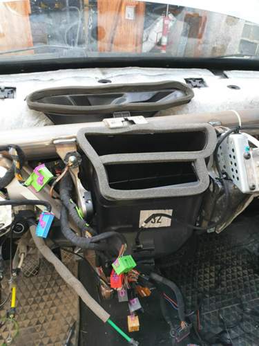

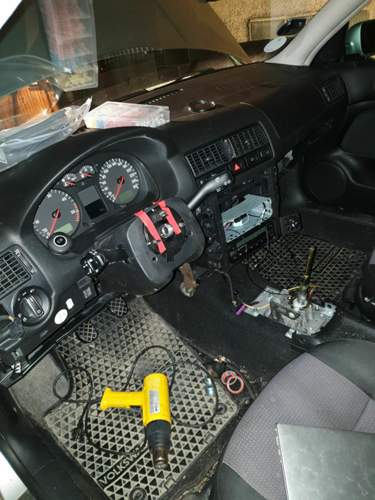

Nicht ganz, ich habe gestern damit begonnen die manuelle klimaanlage auf climatronic umzubauen.
Das ordentliche verkabeln der climatronic hat doch länger gedauert als erwartet.
Im gleichen Akt habe ich noch die Elektrik der Nebelscheinwerfer, Standheizung und für später geplante zusätzliche Fernscheinwerfer verlegt und angeschlossen.
Es wird langsam.
Morgen müssen noch 3 Kabel am Kühlerlüftersteuergerät angeschlossen werden und dann noch die restlichen Verkleidungen eingesetzt werden.
Das dürfte dann auch die letzte geplante Großbaustelle in meinen Spaßmobil gewesen sein. 😁

Die climatronic läuft mittlerweile auch, aber nachdem ich einen Stellgliedtest gemacht habe wurde mir der Motor für die Staudruckklappe v71 als defekt angezeigt 🙄

Hast du via VCDS die Grundeinstellung vorgenommen für die Climatronic?
Ich hatte somit mal einen angeblichen Fehlereintrag einer Stellklappe wieder "entfernen" können.
Probiers doch mal
Ja, mittels VCDS habe ich die Grundeinstellung gemacht, erst danach kam die Fehlermeldung 😁
Das Ersatzteil kostet ~45€ aber der Einbau ist eben etwas fummelig.
