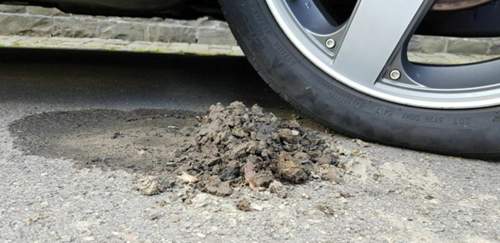

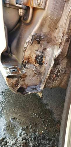

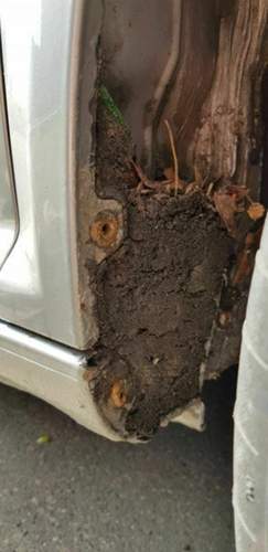

Es wurde schon oft beschrieben, man solle die Innenseiten der Kotflügel regelmäßig reinigen solle, um den Schweller vor Rost zu schützen.
Ich habe mich die letzten Tage damit befasst - empfehlen kann ich es nur jedem, der es jahrelang nicht mehr gemacht hat.
Sehr erstaunt war ich über die Menge im rechten Radhaus - links war wesentlich weniger vorhanden.
Dreckansammlung
Schweller_rechts
Dreck_Menge
+5
Da haste ja noch Glück gehabt, das hätte auch deutlich schlimmer gammeln können.
Wobei er theoretisch auch so nicht gammeln dürfte. Bei mir siehts glücklicherweise gut aus.

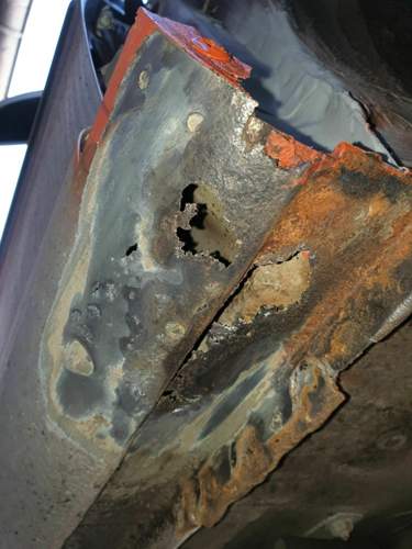

Und wie er da gammeln dürfte 😛
Und zwar an allen 4 Ecken 😁

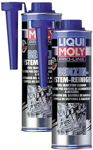

Getankt-
und vorher noch Globolie/Voodoo Additiv von LiquiMoly ein den Tank ejakuliert
Einen Turbolader ersetzt es zwar nicht, läuft aber tatsächlich ruhiger!

dort wo der kotflügel im schweller verschraubt ist, siehts eh schon gammelig aus 😁
eine glanzleistung von vw...

Tja, wie würde man es besser machen ?

Das ist auf die Verzinkung bezogen ...
Du kannst ihn nur ordentlich neu lackieren und dann die Fugen abdichten. Im Nachgang dann alles konservieren und die Hohlräume mit Fett voll pumpen.
ich mache einmal im Jahr die Radhausschalen raus und säubere gründlich und sprühe mit LM Seilfett dick ein.
Dadurch, trotz Bj. 2000, noch kein Rost.
Ich bürste regelmäßig mit nem Handfeger den Sand aus den Radkästen ab. So sind an Kotflügelkanten, Radläufen sowie Übergang zum Schweller hinten keine Sandanhaftungen, die Feuchtigkeit binden und dort irgendwann zu Rost führen können.
Damit mir der Sand nicht irgendwo reinrieselt, kommt dabei ein altes Handtuch auf den Reifen. Somit kann der Wagen dann nach Regen problemlos abtrocknen.

Bittte nicht falsch verstehen: Der Dreck hinter den vorderen Radhausschalen kommt beim Rädertausch mit raus. Radhausschale wird an den drei Torx unten gelöst. Der Handfeger ist zusätzlich nur für den Sand, der außen an Kotflügelkanen und Radläufen sitzt.
Aber wenn ich bei Dir die angerostete Schraubenaufnahme des Kotflügels auf dem Schweller (Bild 2, 8) so sehe, überlege ich, ob es nicht sinnvoll wäre, in den waagerechten Spalt zwischen Schweller und Kotflügel Fett zu spritzen.
