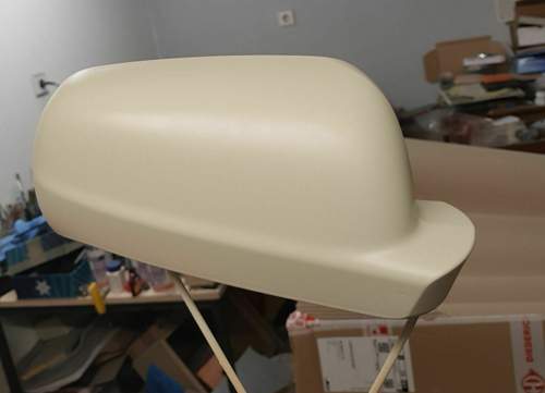

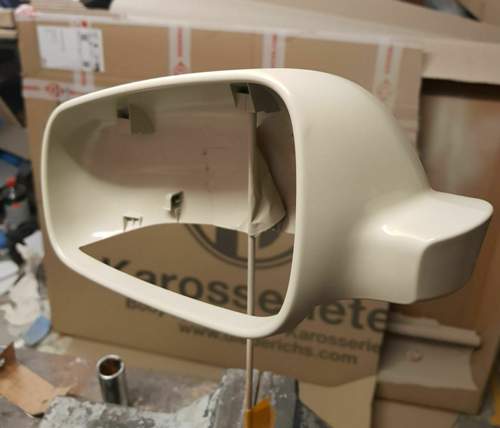

Ich habe heute begonnen meine Spiegelkappen neu zu Lackieren im Zuge des Umbaus auf einen rechten grossen Aussenspiegel. Spenderfahrzeug fuer den grossen Rechten war ein Seat Leon.

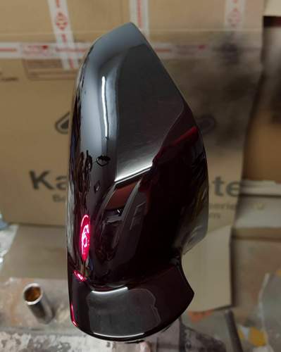

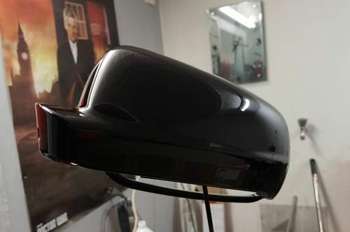

Habe heute die Kappen fertig lackiert. Und die Felgen versiegelt.
Das Lackieren hat soweit ganz gut geklappt. Ein kleiner Einschluss und etwas orangenhaut am Inneren Rahmen. Dafuer das es mit Sprühdosen lackiert ist und es kalt und feucht ist, kann ich mit dem Ergebnis gut leben.

Respekt!

So kleine Sachen mach ich auch immer gern, man lernt dazu. Sieht top aus.

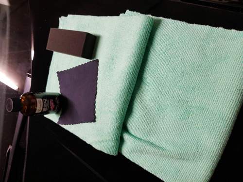

Da ich letztens ein Fläschchen der Keramikversiegelung Eco Shield von Liquid Elements fuer 35 Euro ergattert hatte, wollte ich es unbedingt mal teste.
Heute war es soweit. Da der Lack dafuer möglichst frisch poliert sein sollte blieb es heute nur bei der Motorhaube. Poliert habe ich mit einer Exzenterpoliermaschine und Mequiers Ultimate Compound. Ich bin kein Profi und ein paar Kratzer sind immer noch drin (von der Sammlung Steinschlaege der letzten 18 Jahre ganz zu schweigen) aber ich war ganz zufrieden . Das Eco Shield habe ich, nach vorheriger Entfettung des Lacks mit Isopropanol, laut Anleitung auf getragen.
Man erkannt sehr gut wie die Versiegelung dem Lack noch einiges an Farbtiefe gab. Ich habe 3 Schichten aufgetragen und jetzt darf es ueber nacht aushaerten. Ich bin auf das Ergebnis gespannt.
Die Spiegelkappen habe ich ebenfalls damit versiegelt.
Die muessten zwar noch etwas weiter aushaerten aber da sie morgen wieder ans Auto muessen, musste es schneller gehen.
