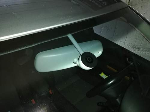

Das 192er müsste das Relais für den Regensensor sein wenn ich richtig liege? Dann kannst du dir von dem Golf noch den Regensensor, Innenspiegel mit Verkleidungen ausbauen, auf reserve. Und irgendwann, wenn dir jemand die Scheibe demoliert, den Regensensor verbauen 😁
@Munu33 schrieb am 20. Dezember 2019 um 22:33:34 Uhr:
Genau dafür ist es und rate Mal was auch in meinem Keller bereit liegt 😁
sei vorsichtig mit dem Regensensor einkleben... beim ersten Mal hab ichs versaut. Würde generell Außentemperaturen von 20°+ empfehlen dafür, da das Gelklebepad dann noch etwas besser korrigierbar ist und sich bei den Außentemps das Klebepad besser anpasst.
Muss ja nahtlos und blasenfrei sein, sollten noch Blasen dasein, besser einfach ein paar Tage warten, als das Pad nochmal abzureissen... Blasen gehen von alleine raus.
Ein 192er Relais hab ich auch noch liegen 😉
Aber funktionierende auto-abblendende G4 Innenspiegel sind mittlerweile extrem rar und teuer @Kleinanzeigen, hast du ggf einen guten Fang gemacht...

Da kann ich @error126 zustimmen. Nur nicht "hudeln" oder "schludern" wie man bei uns sagt. Die Scheibe und der Sensor sollten sauber mit Isopropanol gereinigt werden. Und laut Elsa muss der Sensor mit befeuchten Klebepad in den Halter auf der Scheibe eingesetzt werden.
Schwierig ist es, den gebrauchten Sensor zu reinigen, da das alte Klebepad hartnäckig drauf klebt.
Bei mir ist es ziemlich gut gelungen, nur manchmal je nach Temperatur bilden sich leichte Blasen, aber bei Regen funktioniert eigentlich alles gut (wie es halt mit so einem Steinzeit-Relais funktioniert) 😁

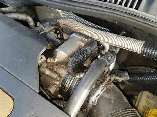

Neulich eine günstige DK als Ersatz besorgt. 25 Euro, Reinigung notwendig. Andere gebrauchte kosten für den Motor mal gerne an die 100 Euro.
