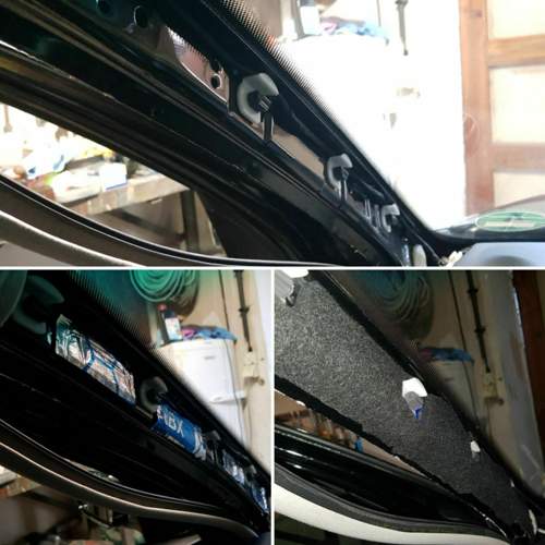

Ich habe heute weiter gedämmt. Dieses Mal die A Säule auf der Fahrerseite. Das hat nur 15 Minuten gedauert. Dabei habe ich auch gleich die Säulenverkleidung gereinigt.
Img-20191121
Img-20191121
Sehr geil :-D
Macht es sich weiter bemerkbar?
Bestimmt.....der Golf liegt nun 2cm tiefer 😁
Ja es macht sich weiter bemerkbar. Vorallem hoere ich jetzt Geräusche in all den Ecken wie nicht gedämmt wurde. Morgen geht's das erste Mal wieder auf die Autobahn.
@voller75 leider ist er nicht mal mit den Tieferlegungsfedern so tief gekommen wie eigentlich erwartet 😉
Aber ja, die Dämmung bringt natuerlich zusätzliches Gewicht, das ist klar. Aber nicht soviel wie eine weitere Person, ein Wochenendeinkauf oder ein anderer Fahrer der 30kg mehr wiegt als ich.
Berichte mal bitte, wie die Geräusche auf der Autobahn waren.
