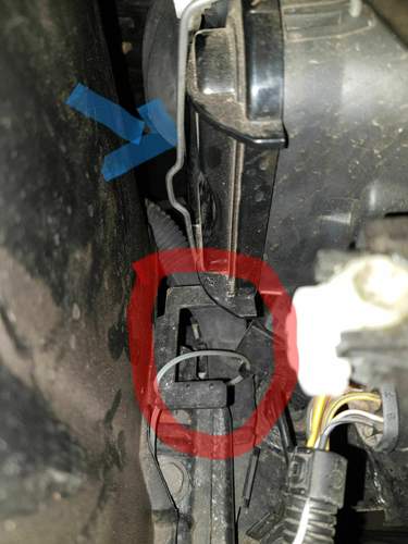

@detscher auf der Fahrerseite hab ich nicht genug Platz den Deckel vom Scheinwerfer zu nehmen. Da ist so ein Metallteile vor der Batterie im Weg. Bei meinen alen Valeo Scheinwerfern ging es auch auf der Fahrerseite ohne Abbau der Schürze. Aber bei den jetzigen SW von Hella ist der Deckel etwas anders und da geht es nur mit Abbau.
@Root83 warum löst du nicht die Batterie und schiebst sie etwas beiseite ?
Geht doch deutlich einfacher als die Schürze runter zu nehmen, oder nicht ?

Die Batterie ist nicht das Problem sondern das Teil im roten Kreis. An dem kommt der Haltebuegel (blauer Pfeil) des SW nicht vorbei, ohne das man den SW ausbaut.
20190902-210622
Was hängt da an dem Kabelbinder?
Hab ich mich auch gerade gefragt. Was da beim umlegen des Bügel stört hätte Frau auch abschrauben können. Ist doch der Batteriehalter oder nich?
Theoretisch kannste den Bügel mittels Spitzzange ja auch an einer Seite aushängen und dann an der anderen!?
@JulHa schrieb am 2. September 2019 um 21:56:17 Uhr:
Das Tagfahrlichtmodul.
Ich werde mir den Bügel mal genauer ansehen, damit ich das naechste mal nicht wieder alles abbauen muss.
