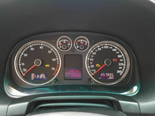

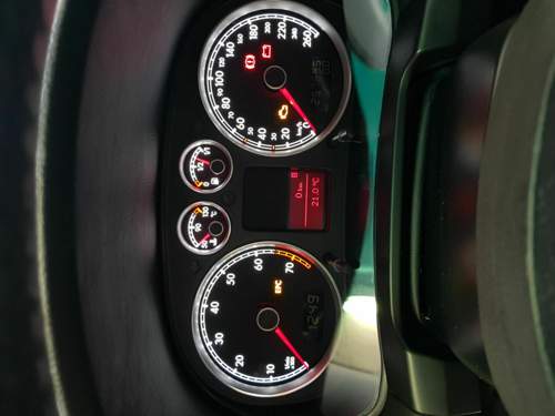

Ich habe heute endlich mein Tachoeehaeuse fertig gestellt und den neuen Tacho eingebaut.
Ganzes grosses Danke an @JulHa fuer den Tacho und deine Hilfe. 🙂
Der neue Tacho hat hat ein Midline MFA, weisse Beleuchtung er die Skalen und Zeiger leuchten bei eingeschalteter Zuendung.
Die kleine Displays habe ich noch invertiert damit die Zahlen hell und der Hintergrund dunkel ist.
Leider ist der Kontrast bei beiden Displays leicht unterschiedlich. Bei einem Display hatte ich eine Polarisationsfolie zum Aufkleben und bei dem anderen eine ohne Kleber verwendet. Aber fuers erste bleibt das so.
Das neue Gehaeuse hat jetzt Passatringe. Dafür habe ich einen Passattacho zerschnitten und die kleinen Ringe in ein Golf 4 Gehäuse geklebt bzw verschweißt. Dann Plan geschliffen, grundiert und lackiert. Es ist nicht ganz so geworden wie erhofft aber fuer den ersten Versuch bin ich zufrieden.
Ausserdem hab ich mit dem Nachrüsten des Tempomaten begonnen. Allerdings habe ich die Scheibenwischer nicht demontieren koennen als muss das Projekt jetzt erstmal wieder Ruhen.
Die Temperatur die angezeigt wird ist momentan noch die Innenraumtemperatur weil der Sensor (ebenso wie die Kabel des Tempomaten) noch im Innenraum liegt.

Täuscht das oder wirken die Displays blau?
Danke 🙂 Die Displays sind tatsaechlich leicht blau wenn das Licht an ist oder Tageslicht in einem bestimmten Winkel drauf fällt. Liegt bestimmt an der Polarisationsfolie

Respekt, das sieht echt Klasse aus! Wie hast du das aussägen gemacht? Erst klein und dann immer wieder bisschen schleifen und probieren? Und womit hast du das geklebt/geschweißt?
Ich habe es mit einer Laubsaege ausgesaegt, so eng wie möglich, ohne zu feilen. Dann habe ich den Spalt mit einem Lötkolben und Spaenen von dem ausgesaegt Stueck, was ich nicht mehr brauche, zusammengeschweisst. Dann zwischemgeschliffen und den Rest mit Sekundenkleber geklebt und auch wieder verschliffen.

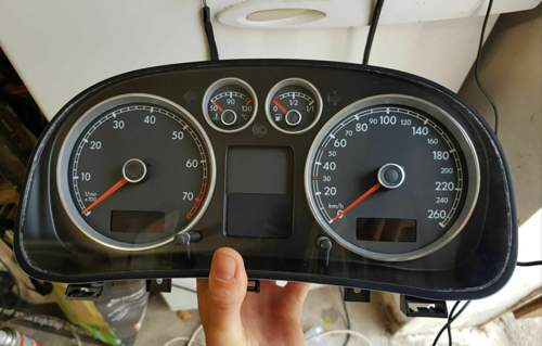

@JulHa schrieb am 4. September 2019 um 13:32:16 Uhr:
Ich habe heute mal aufgeräumt. Überall liegen Teile rum, nur das was ich brauche hab ich nicht. 😁 Braucht jemand was (siehe Bilder)?
