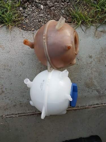

Ein bisschen Wasser im Kuehlmittelbehaelter nach gefüllt weil der Stand etwas niedrig war (danke @JulHa 😉) und neues Kühlmittel bestellt.
Und auch ein bisschen Oel nachgekippt.

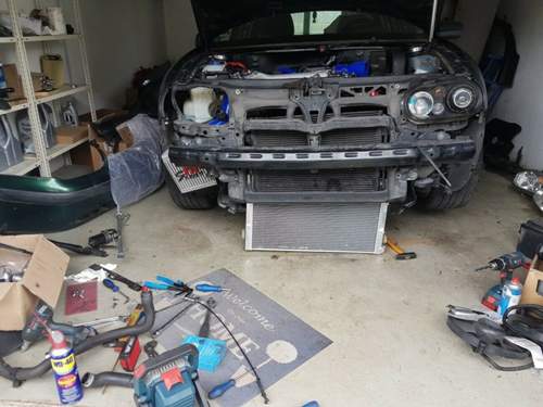

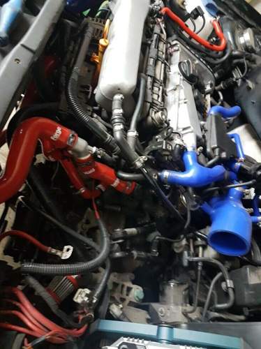

Also was habe ich alles am Golf gemacht:
1. Ladeluftschlauch zum Turbo eingebaut.
2. Komplette Schlauchführung vom Ladeluftsystem angepasst (musste mehrfach kürzen) und verbaut.
3. Neuen HG-Motorsport LLK verbaut
4. Drehmomentstütze komplett auf PU Lager umgerüstet und montiert.
5. Wasserkühler ausgebaut.
6. 10mm Platten pro Seite auf der Hinterachse montiert. Sieht echt TOP aus.
7. Neuer Chrom Haubenlífter (nur wegen Optik )
8. Motorabdeckung vervollständigt (neues VW Emblem und "Schrauben"😉
9. Die ganzen Forge Kühlerschläuche montiert.
10. Neue Alu Flansche anstatt Plastik verbaut.
11. Neuen Ausgleichsbehälter befestigt.
12. Tempomat eingebaut.
13. Das neue "GTI-style" Lenkrad und den passenden Schaltknauf verbaut.
14. Neuen Kabelbaum der Lichtmaschine eingebaut.
15. Stopfen fürs Getriebe besorgt (War keiner vorhanden).
16. VW Pedalerie Set montiert.
17. Neuen Temperaturschalter verbaut.
18. Bar-Tek Kühler eingebaut bzw. versucht. Ist aber nichts für Auto´s mit Klimaanlagen, da der Platz zu eng ist und der Trockner im Weg steht. Also wieder den Serienkühler montiert.

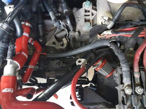

Und ein Überbrückungskabel direkt von der Lichtmaschine zur Batterie war ebenfalls verbaut, wo sich komplett aufgelöst hat (gebrochene Isolierung bei kleinster Berührung und Grünspan). Dieses flog raus weil sich mir der Sinn nicht gibt und auch nicht original war (und zudem den Deckel des kleinen Sicherungskasten´s verschmolzen hat.

Kühlmittelbehälter alt/neu
Dieses komische Kabel
