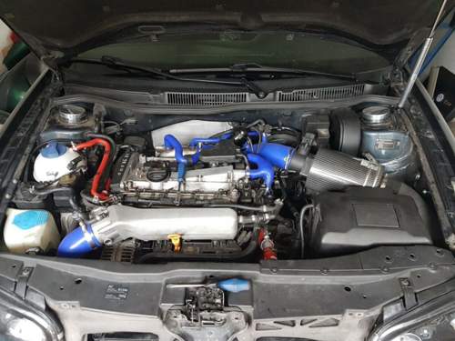

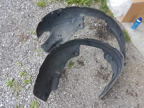

Heute wurde der GTI zusammengebaut und zur Aktivierung des Tempomat´s zu VW gefahren. Antwort: Ich bräuchte einen Termin. Ich, WAS? Für 10 min?? OK wann ist der nächste Termin möglich? Im September wieder. OK lassen wir dass kam dann von mir. Ich bin ja auch noch wegen 1nem Liter G13 zur Teiletheke gegangen. Da der Herr mich da mittlerweile gut kennt hat der Teilehändler mir das freigeschaltet! Respekt. Aber es kam folgendes wie unten zu sehen.
Zusammengefasst:
Kühlmittel aufgefüllt
Tempomat freigeschaltet

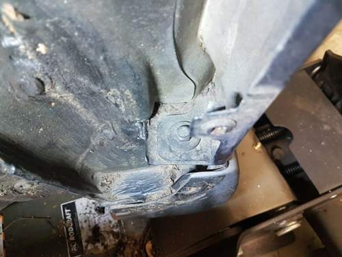

Radhausschale "erneuert"
Und jetzt bis 22 Uhr nochmal am Stecker des Steuergerätes gearbeitet. Ein Pin hatte sich gelöst und siehe da, an dem lag es 😁

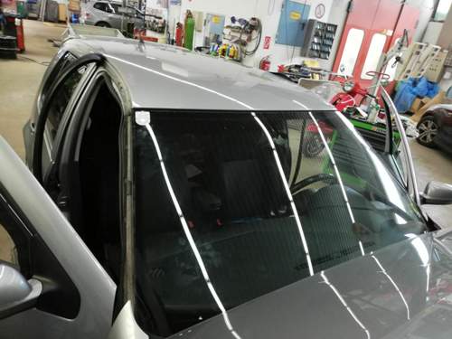

Gestern mit meinem Bruder und meinem Spengler des Vertrauens die neue Scheibe eingebaut. Eine nette Arbeit eigentlich. A-Säulenverkleidungen demontieren, Himmel vorne lösen (hab ich getan, weil ich den Kabelbaum für den Regensensor durchgezogen habe), Wasserkasten, Wischer und das ganze Gedöns natürlich auch. Dann rundum mit dem Schneidedraht die Scheibe ausschneiden und herausnehmen. Ging alles wie geschmiert. Die Neue (von Saint-Gobain Sekurit) ist fast genauso schnell drinnen wie die alte heraussen. Das kniffligste dabei war es, das neue Gelpad (was übrigens schlappe 16€ beim 🙂 kostet) mittig und blasenfrei auf den Regensensor zu kleben. Den Regensensor dann blasenfrei auf die Scheibe zu drücken ist auch so ein Ding, aber ist eigentlich ganz gut gelungen. Testen kann ich ihn erst nächste Woche, da ich das Wischer-Relais noch bestellen muss.
Heute, nachdem der Kleber nun getrocknet ist, haben wir mal alles auf Dichtheit getestet. Dann kam der erste Schock: Wasser rinnt in Fluten über die Fußablage in den Fußraum😠😕. Ich dachte, das wird wohl hoffentlich nicht die Scheibe sein. Gottseidank war es nur der Wasserkasten, welcher nicht richtig eingerastet war (musste noch ein Kabel für das Rückfahrsignal abgreifen). Mit elring Silikon eine ordendlich königliche Fuge gezogen und jetzt ist Ruhe 😁.

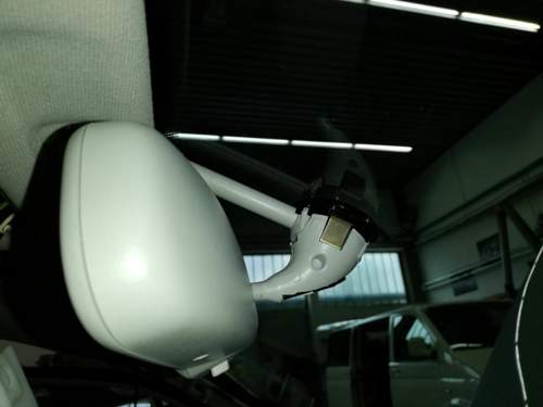

Den Innenspiegel zu verkabeln war auch nicht die Hexerei: 1xschwarzes Kabel an Sicherung "5" (Zündungsplus), 1xbraun Masse, und 1xblau an das Signal für den Rückwärtsgang im Wasserkasten (dass der Spiegel beim Zurückfahren nicht abblendet, sprich dass man was sieht). Da ich ja den Spiegel vom Passat 3BG W8 (mit roter Ambientebeleuchtung) verbaut habe, fragte ich mich zuerst, ob diese LEDs ein zusätzliches Plus brauchen. Aber diese werden vom Zündungsplus vom Spiegel versorgt, man braucht also kein zusätzl. Kabel.
Beim Regensensor kommen zwei Kabel an den Stecker vom Wischrelais (Sockel V, VI), und 1x Masse. Dazu dann das Relais und die Sache sollte funktionieren.
Die Kosten: Scheibe ca. 140€, Ersatzplakette 1,9€, Innenspiegel mit Verkleidungen 90€, Kabelsatz 20€, Relais 10€, sonstige Materialien (Kleber, Primer, ...) noch nicht berechnet.
Bin dann mal gespannt, wenn ich wieder den ersten Steinschlag habe. Hoffentlich erst in 50 Jahren 😁
